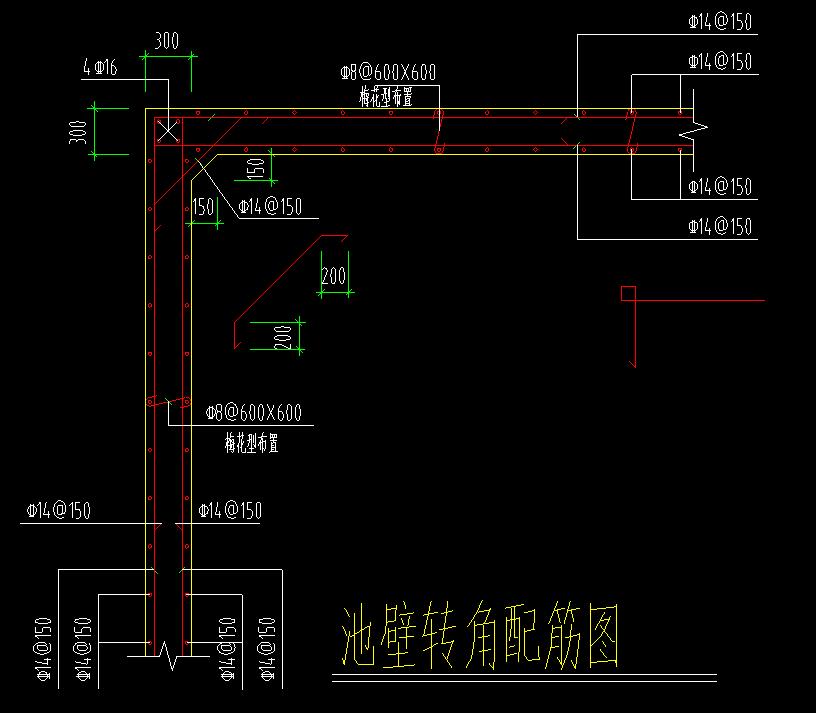

  • 池壁轉(zhuǎn)角處鋼筋型號不同,是否設(shè)置為構(gòu)造柱?
    鋼筋型號
    1. 如圖,池壁轉(zhuǎn)角處的4根鋼筋為C16,與墻的鋼筋C14不同,是否將此處設(shè)置為構(gòu)造柱?
    2. 如果設(shè)置為構(gòu)造柱,是否需要在軟件中輸入箍筋信息?(考慮到墻筋是伸過來的,所以不確定還需不需要再輸入箍筋信息)
    3. 轉(zhuǎn)角加腋部分的三角形用異形構(gòu)造柱繪制是不是比較合適?
    以上三個問題,希望各位老師可以幫忙解答,謝謝加腋
    你好:(1)使用暗柱(2)用暗柱,不用輸入箍筋(3)可以的。
