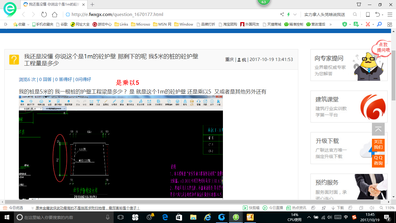

  • 我還是沒懂 你說這個是1m的砼護壁 那剩下的呢 我5米的樁的砼護壁工程量是多少
    我的樁是5米的 我一根樁的護壁工程梁是多少? 是 就是這個1m的砼護壁 還是乘以5  又或者是其他另外還有樁

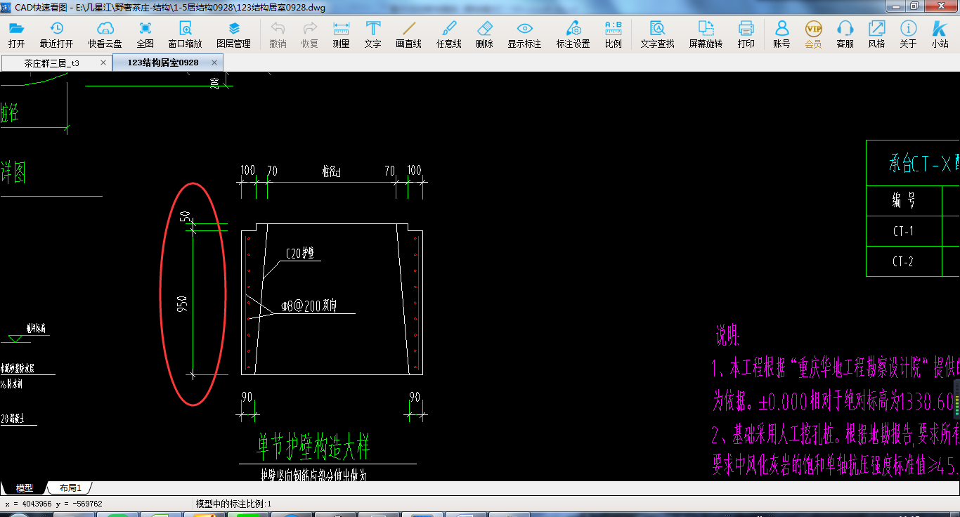

  • 你好:見附圖砼

  • 樁的深度是5米,護壁深度不一定是5米(一般石方區域就不需要砼護壁),要現場收方確定。用1m的護壁砼量乘以護壁收方長度就是這根樁的護壁砼工程量了
