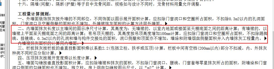

    我是這么跟他們說的,可是現(xiàn)在他們就是一直不給,說只認(rèn)清單規(guī)則;因?yàn)槲蚁胍B梁裝修,他們不給,說我墻面高度應(yīng)該扣減地面厚度,他們說你就別要了,我們也不減了,我不同意,
  • 正確的計(jì)算方法是應(yīng)當(dāng)從成活地面算起,到頂棚的底標(biāo)高,也就是層高減去頂板的厚度。
    連梁
    2017-08-23 07:56:24
  • 糾正,樓上的回復(fù),前后矛盾,如果是從成活地面算起,就是層高-板厚-地面做法厚度,如果是層高-板厚,那就不是成活地面,就是結(jié)構(gòu)板面
    我們雖然沒有找到很明確的不扣地面厚度的說明,但是從常理分析,墻面計(jì)算高度就應(yīng)該是層高-頂板厚度,不需要減去地面做法的厚度,如果需要扣除地面做法的厚度,計(jì)算規(guī)則會(huì)明確的描述扣除的,沒有描述扣除,我們就理解為不扣除的
    2017-08-23 08:48:04
  •    第一,“連梁”是不需要進(jìn)行單獨(dú)裝修的,它隨墻面一起裝修,第二,.墻面裝修高度不應(yīng)該扣減地面裝飾面層厚度的,墻面裝修高度有吊頂?shù)乃阒恋蹴敻叨龋瑳]有吊頂?shù)乃阒撂炫锩妗?br/>
    2017-08-23 09:06:26
  • 說我墻面高度應(yīng)該扣減地面厚度,本來就應(yīng)該扣。
