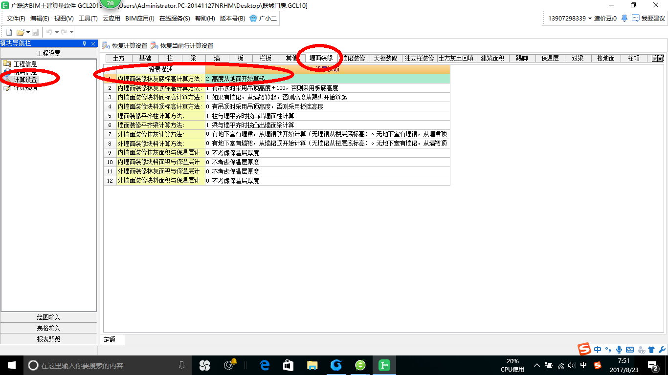

    那墻面抹灰與涂料是不是應該應該扣除地面裝修厚度
全部回答 (5) 首答僅用{{minutesHtml}}
  • 不需要做任何設置調整,裝修面積計算的高度本來就是從建筑成活地面算起的。
    2017-08-23 07:40:27
  • 你好:按照軟件內置計算規(guī)則計算。厚度
    2017-08-23 07:53:32
  • 不需要的,裝修面積計算的高度是從建筑完成面算起的‘’
    2017-08-23 08:06:40
  • 墻面抹灰與涂料的高度是從完成地面標高算起的。
    2017-08-23 08:35:12
    第一,墻面抹灰與涂料是不扣除地面裝修厚度,第二,.墻面裝修高度有吊頂?shù)乃阒恋蹴敻叨?,沒有吊頂?shù)乃阒撂炫锩妗?/span>
    2017-08-23 09:15:52
