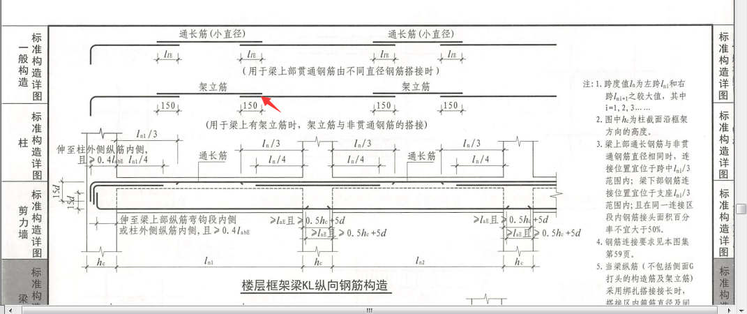

    鋼筋直徑大于22采用焊接,小于20采用綁扎搭接,梁支座負筋為22,架立筋為12,那么架立筋與支座負筋的搭接,是否為綁扎搭接,廣聯達中的搭接是否等同于綁扎搭接,該搭接區域是否要進行箍筋加密?
    架立筋與支座負筋的搭接不是傳統意義的搭接,搭接150,箍筋不用加密,軟件按圖集默認計算綁扎搭接
    2017-06-24 11:01:41
  • 支座負筋與架立筋是要搭接150的,這個搭接不是綁扎搭接。負筋和架立筋都與箍筋綁扎箍筋
    2017-06-24 10:45:10
  • 你好:負筋與架立鋼筋是綁扎搭接,該搭接區域不需要進行箍筋加密。
