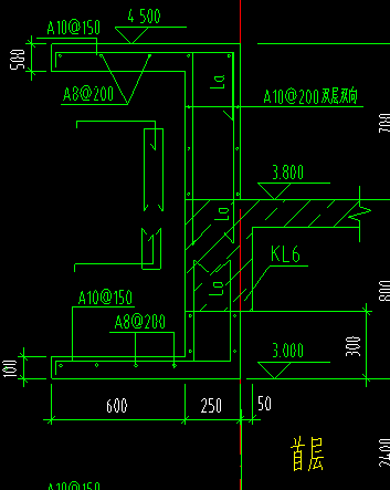

  • 這個怎么畫?或者是怎么在單構件里面輸入?另外單構件的話,里面的鋼筋信息為什么不用全輸?都是是什么意思

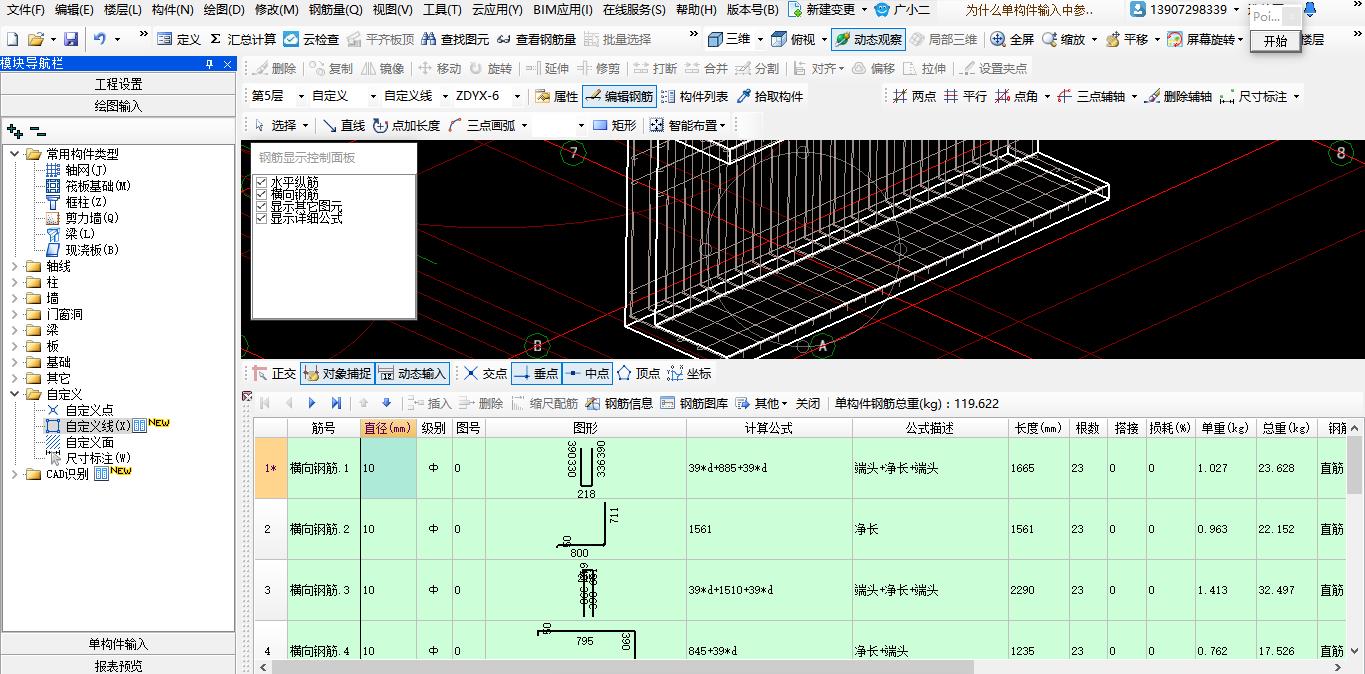

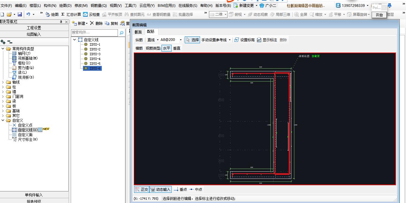

    你好:用自定義線定義,鋼筋直接繪制,導入土建算量軟件可以構件轉換。單構件鋼筋信息答疑解惑廣聯達服務新干線

  • 可以的話,帶圖回答,好嘛?
