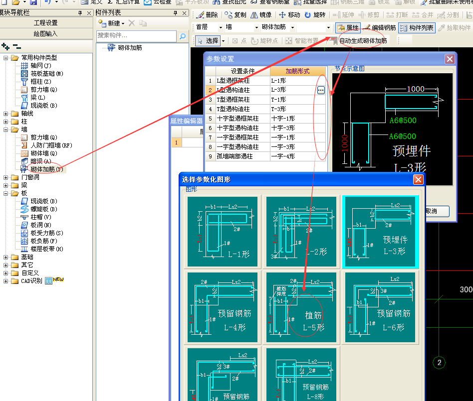

  • 請問前輩們,拉結筋一般都在哪會有設置?還有就是植筋在哪里有,怎么設置?
    就是我一直弄不太明白植筋和拉結筋的布置方式和搭接方式之類的問題,請給位前輩指教
  • 就是砌體加筋中設置選擇,也可以用工具欄上的智能布置。搭接與設計要求有關。

  • 拉結筋用于現澆混凝土墻柱與后砌墻體之間的拉結,其設置方法有預留鋼筋、植筋和預埋件幾種,預留鋼筋就是在澆筑混凝土墻柱時,先將鋼筋預埋上,再澆筑混凝土。植筋是一種新型的施工工藝,就是在澆筑混凝土墻柱時正常澆筑,待砌墻前在混凝土墻柱上打眼,注入植筋膠,再將鋼筋插在孔中,靠植筋膠錨固鋼筋。還有就是預埋件的方式,就是在澆筑混凝土前,在相應部位預留鐵板埋件,砌墻前,在埋件上焊接鋼筋。
