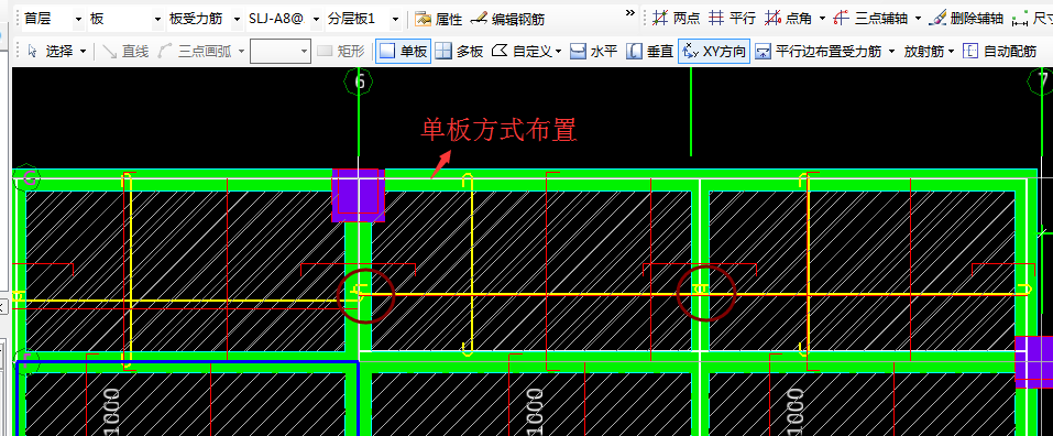

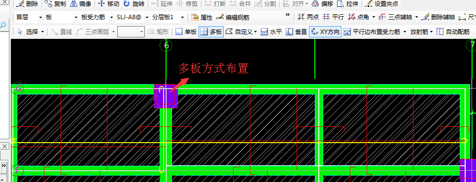

  • GGJ布置板受力筋時,采用單板布置的方式和采用多板布置的方式,計算結果相同嗎?
    單板布置
    QQ
    多板布置
    qq
    答;不一定相同,是搭接與支座錨固的差異,板的大小不同而異,多板布置,搭接是按計算設置定尺進行計算搭接個,而單板布置是支座錨固的。
    [[板厚度相同時,可以按多板布置。但多板布置長寬共計不宜超12米。]]

  • 你好:計算結果有出入。
    2017-01-21 21:00:02
  • 那請問到底采用哪種布置呢?
    2017-01-21 21:01:35
  • 是有差距的。因其接頭部位因鋼筋定尺,單板或多板布置造成接頭數量有變化,進入支座方式不同(單板布置,到支座處就斷開,多板布置,可連續通過),這樣會造成鋼筋量的變化。
