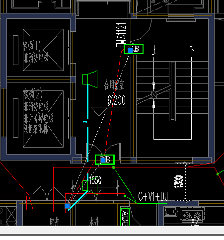

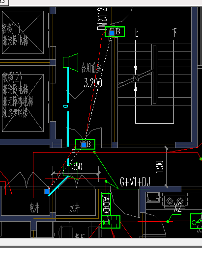

    老師,我想問一下,消防弱電中防火門監控線是怎么布置的是上圖并聯還是下面串聯的,我看了有人說所有的智能弱電里面的線都是并聯。請問是這樣的嘛。謝謝
    消防弱電中防火門監控線是并聯的。

    防火門監控系統是這幾年新規范上要求的,一般來講,這個問題應該是先確定使用什么廠家的設備,才能確定布線,防火門監控系統類似火災報警系統,一般也是模塊來反饋情況給防火門監控器信息,一般為并聯,但是布線是按下圖,也就是所有的防火門模塊控制線都并入到總線上。跟火災自動報警系統布線類似。參考:通訊連接線纜為ZR_RVSP 2*1.5mm,電源線纜為 ZR_BV 2 * 2.5mm。
