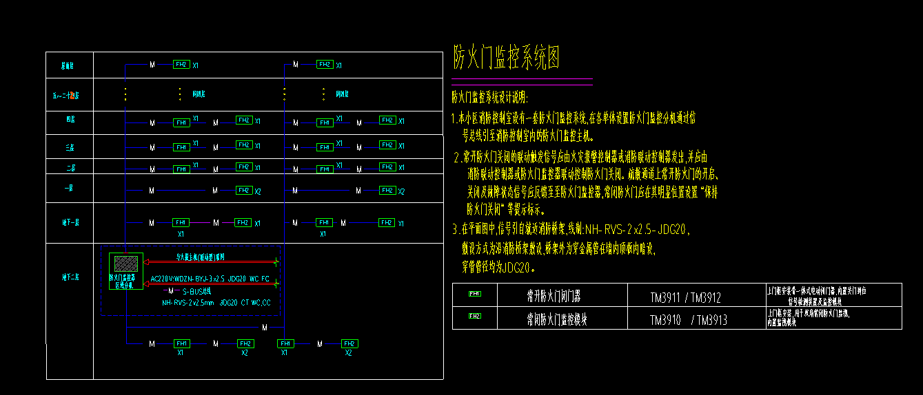

    像其他的煙感啊手報啊都需要從控制室先到樓層消防箱,然后從消防箱經過短路隔離器到各個點位。防火門的這個線從圖紙上看是在樓層消防箱箱子旁邊畫的,沒有經過樓層消防箱,是不是防火門監控的線,不需要經過樓層端子箱呢?直接從控制器出來一根線類似于串聯把各個防火門監控都接上就行了
  • 是的,給你看個類似圖紙
    旁邊
    2024-06-08 16:09:52
  • 直接從控制器出來一根線類似于(串連)把各個防火門監控都接上就行了。
    注;接線方法是并聯。
