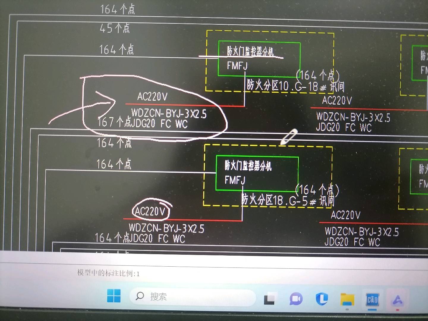

  • 老師,向您請教防火門監控器分機的電源線如何計算,謝謝老師
    配電箱
    老師,向您請教防火門監控器分機的電源線如何計算,在系統圖上有電源線標識,但在平面圖上沒有電源線,網上有說就近取電源
    如果就近是從哪個配電箱取是否有要求
    如果不是就近取,請指教下如何算
    這個電源線正常應該是接消控室不間斷電源,整個系統屬于一級用電,
    有時候設計沒設計這一塊那就是就近取電源,配電箱應當是雙電源電源箱,帶自切裝置。

  • 電源一般都是設計在強電圖紙里,由上一級雙電源箱引來。
