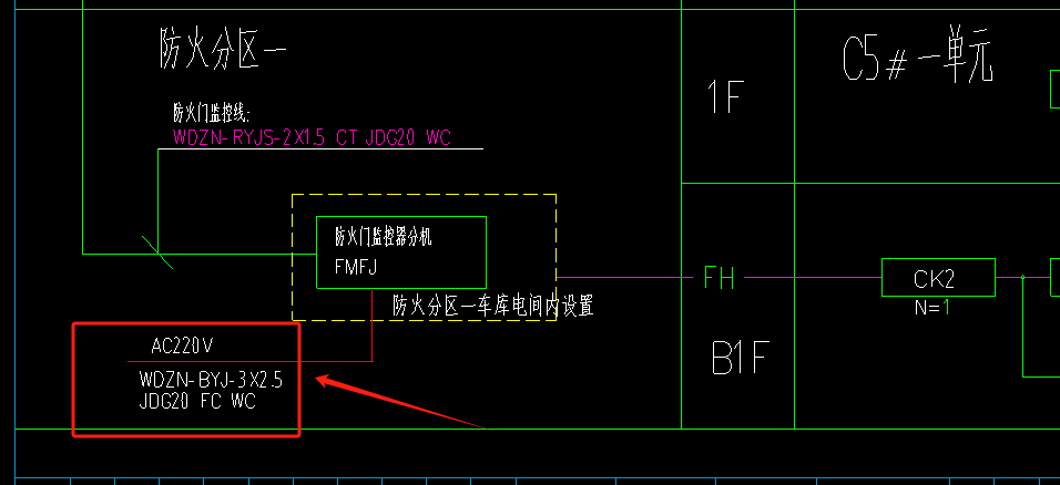

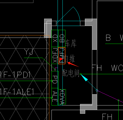

老師,請問防火門監控器分機的WDZN-BYJ-3*2.5在平面圖沒標注路由,是應該接哪個配電箱,線路如何走線,請謝老師

查強電的配電箱系統圖

老師,請問防火門監控分機配線,謝謝老師
老師,請問防火門監控系統中的防火門監控分機FMFJ是接PD箱,還是ALE箱,謝謝老師(系統圖沒標注)
老師請問防火門監控器分機,謝謝老師
老師,請問防火門監控器分機的電源線引至哪里,是消控中心總線串聯嗎?(電氣系統圖上沒找到),謝謝老師
