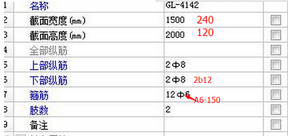

  • 怎樣根據圖集里的過梁信息填寫在廣聯達的屬性里
    以GL4084為例,怎樣根據圖集里的信息填寫在廣聯達里呢
    過梁
    廣聯達的
    你好:截面尺寸錯了。
    不要輸入800,1300.擱置長度下邊有250
    你的圖集里要求是10根,間距就是150.不是200的。
    箍筋:10A6和A6-150都可以?都可以
    廣聯達服務新干線
    2016-10-21 09:38:28

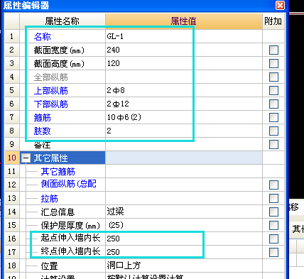

  • 截面寬度240,高度120
    上部縱筋2A8
    下部縱筋2B12
    箍筋10A6
    還有其他屬性里,設置為洞口上方。伸入墻內長度為(1300-800)/2
    凈跨指的是洞口寬度Ln=800,過梁實長L=1300.
    HRB335指的是Ⅱ級筋,軟件輸入的時候B代替Ⅱ級筋
    是的,10A6和A6-150都可以,A6-150在過梁類型比較多長度不一樣的時候比較方便,不用老是修改箍筋屬性
