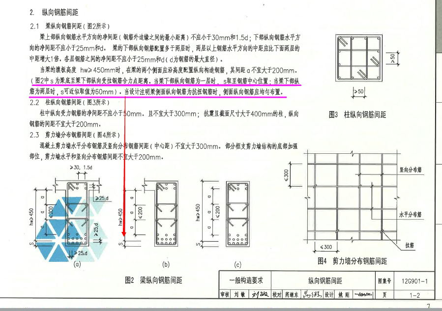

    如圖,請教各位老師,比如梁高500,板厚120,怎么計算?
    梁側面
  • 您計算側面縱筋的時候,就是500-120=380小于450,是不需要側面縱筋的
    只有板下梁高大于等于450的時候,才需要設置側面縱筋的

  • 你好:平法要求是這樣計算的。
    構造筋
