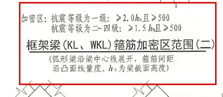

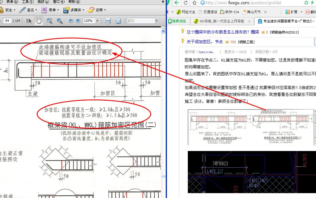

    圖集中存在節點二,KL端支座為KL時,不需要加密。這是我的理解不知道對不對,節點一是處KL端支座為KL時均需要加密。 那么問題來了:我的圖紙中存在KL端支座為KL,那么請問是不是就可以不用設置右加密了呢?只需要設置做加密。 如果說右邊也需要設置有加密 是不是通過 抗震等級對應梁高的1.5倍或則2倍來計算加密區范圍呢? 希望各位大哥回答問題的時候標明自己的身份,我想看看各位前輩在不同職位對這個問題的看法。如:造價 施工 設計。謝謝!麻煩各位前輩了!

    答:一、節點二,左端是框架梁時,可不加密,但具體按設計員的要求而定。二、節點一是框架柱為支座,左右加密。三、加密是按支座的類型而定,不是左右對稱的,當支座為圖二時,左則不用加密,設計有注明者除外。圖二右側是柱為支座,必須加密。當設計沒有明確時,按這節點小字的說明設置配筋。我是現場施工。
    [[現場,2016-9-1才執行16G101的,這圖集是16G的,所以按11G,設計說明中,沒有注明以梁為支座時,不加密,100/200,給出的時候,左右支座同時加密的。9月1號后,沒有遇到這一問題。]]另外,看到你追問,但無法追蹤,翻了多頁才找到你的問題,是我的帳號廣聯云無法正常使用,追問很找到的,我要重啟電腦看一看]]]
