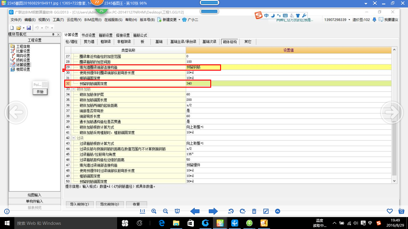

    你好:與圈、過梁連接的鋼筋砼柱、墻,應與圈梁縱向鋼筋處預埋插筋,錨入柱墻內不小于35d,伸出柱外不小于700mm,并與圈、過梁鋼筋搭接,鋼筋應該怎么設置?

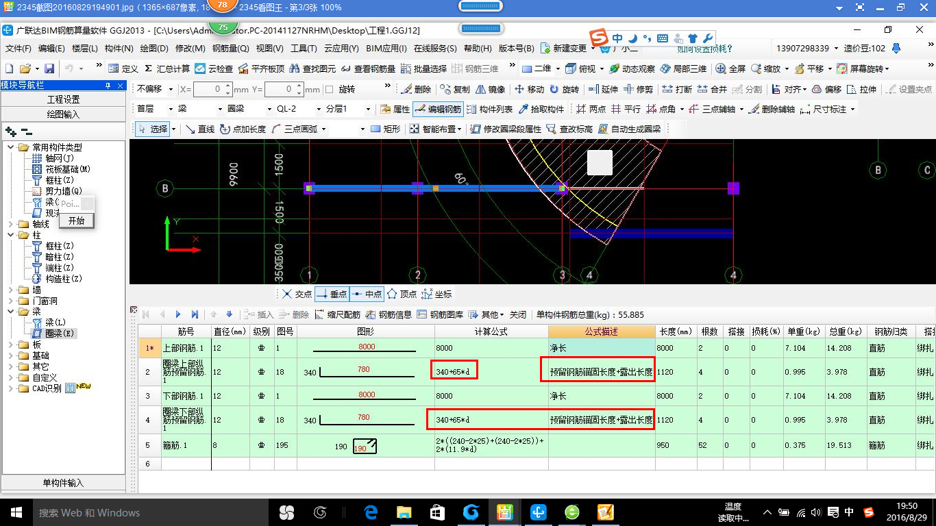

           在計算設置砌體結構中將填充墻圈梁端部連接構造修改為預留鋼筋,將預留鋼筋錨固深度修改為700+柱寬度+700-65*d(軟件內置鋼筋露出長度65d)。
    2016-08-29 19:49:20
  • 你好:軟件里用預留鋼筋來處理,把伸出長度和錨固長度一起算入錨固里就可以了。
    廣聯達服務新干線
    2016-08-29 18:34:09
  • 與圈、過梁連接的鋼筋砼柱、墻,應與圈梁縱向鋼筋處預埋插筋,錨入柱墻內不小于35d,伸出柱外不小于700mm,并與圈、過梁鋼筋搭接,鋼筋應該怎么設置?
    這個在計算設置里面,圈梁的設置里有一個是插筋還是植筋的設置,把那里改成預留插筋就可以了
