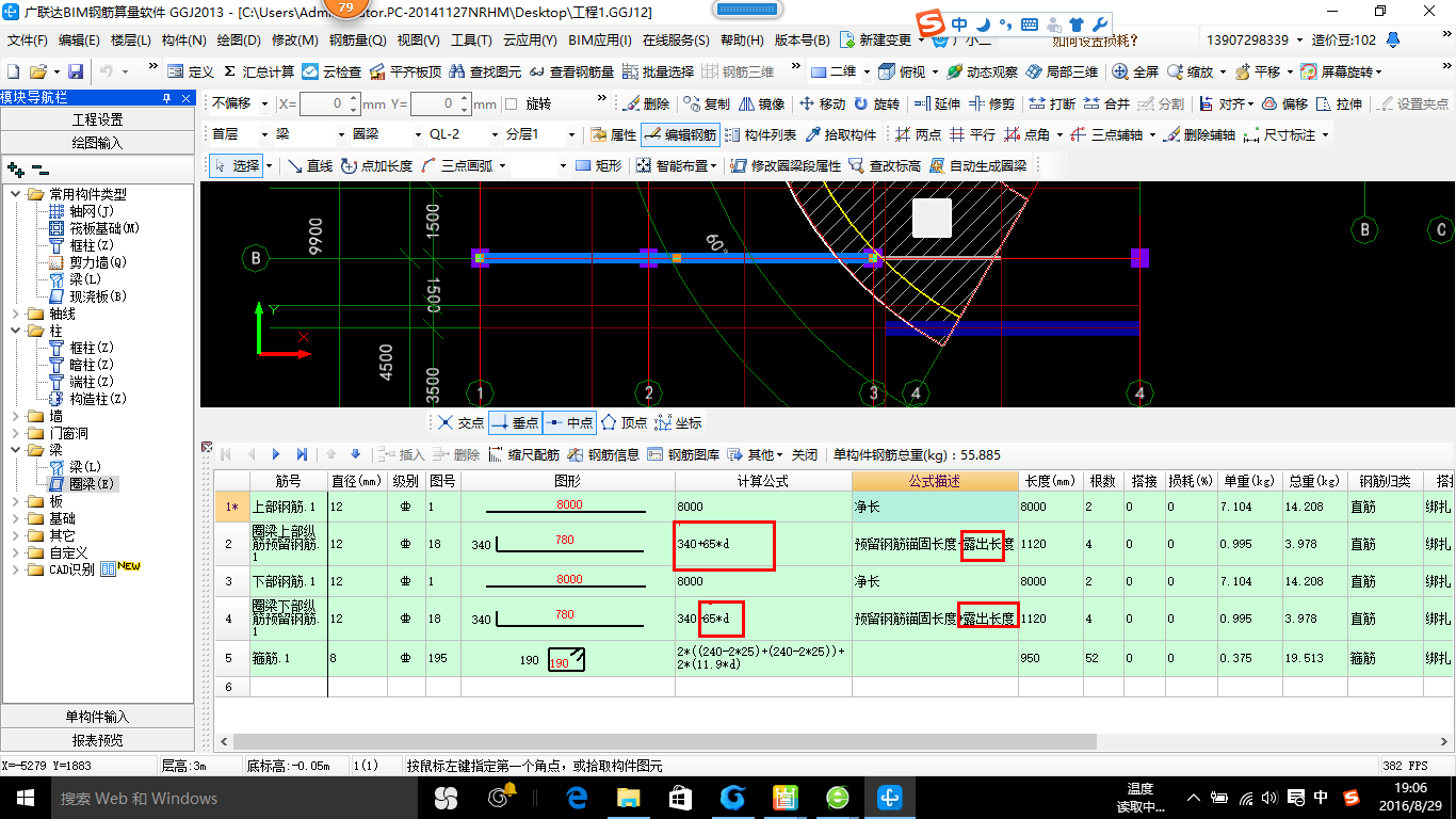

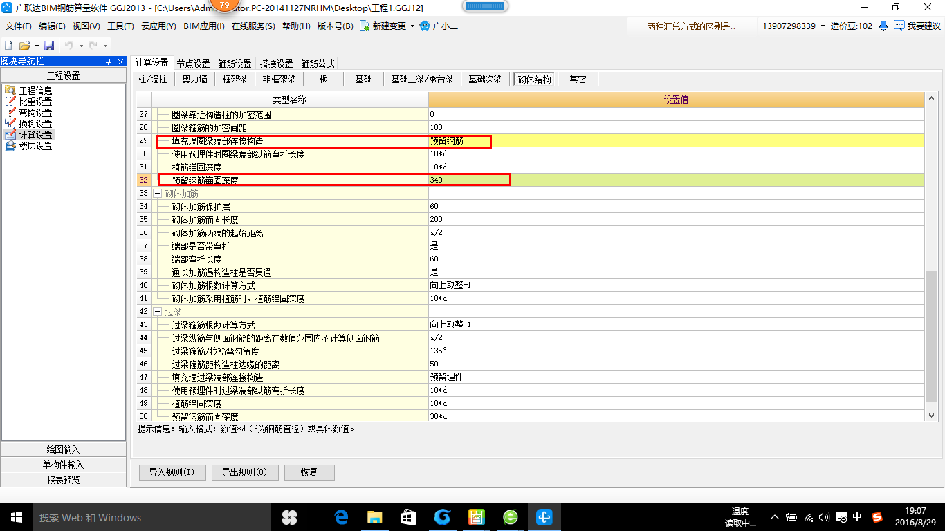

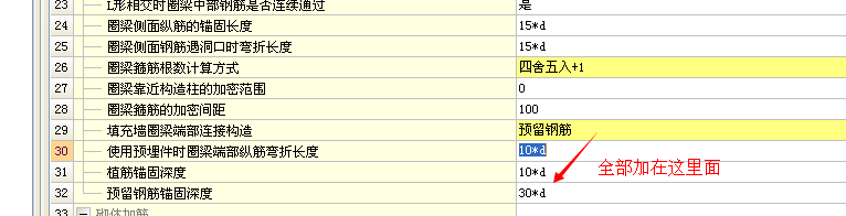

    你好:與圈、過(guò)梁連接的鋼筋砼柱、墻,應(yīng)與圈梁縱向鋼筋處預(yù)埋插筋,錨入柱墻內(nèi)不小于35d,伸出柱外不小于700mm,并與圈、過(guò)梁鋼筋搭接,鋼筋應(yīng)該怎么設(shè)置?
                在圈梁的計(jì)算設(shè)置中設(shè)置填充墻圈梁端部連接構(gòu)造修改為預(yù)留鋼筋,預(yù)留鋼筋鋼筋的長(zhǎng)度
          為35d+700-65d=340(鋼筋直徑按照12mm計(jì)算),因?yàn)檐浖?nèi)置鋼筋露出長(zhǎng)度65d。
    梁縱向鋼筋
    2016-08-29 19:06:36
  • 你好:軟件里用預(yù)留鋼筋來(lái)處理,把伸出長(zhǎng)度和錨固長(zhǎng)度一起算入錨固里就可以了。
    2016-08-29 18:25:32
