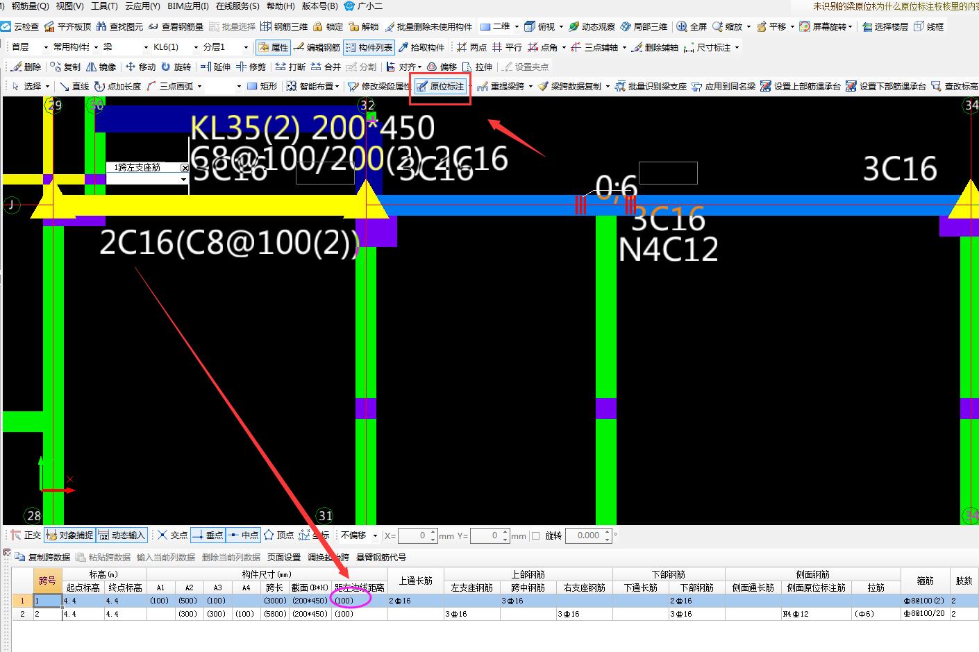

    如圖一架三跨梁,因?yàn)橛疫吙缫c右柱邊對(duì)齊,所以需要此跨向下一定位移。我在3軸處打斷,使右跨向下位移,但位移后兩段梁無法合并~導(dǎo)致無法正確計(jì)算此梁鋼筋量。
    兩段
我來答 收藏  舉報(bào)

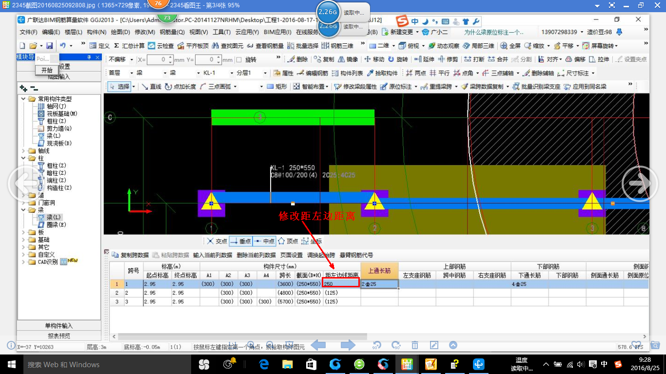

    你不用打斷梁,而是在梁原位表格上有一個(gè)距左邊線中心線距離的那個(gè)格子,把那里面的數(shù)據(jù)改了就行了,比如原來是距中的,梁寬如果是250,軟件默認(rèn)梁距中,距左邊線距離就是(125),這表示是默認(rèn)值,然后你輸入的時(shí)候,不要帶括號(hào),把括號(hào)去掉,可以改成200,這樣梁就可以偏移了,不用打斷。

  • 不用打斷的 ,直接在表格里對(duì)應(yīng)的位置修改就好了
    右柱

    你可以在原位標(biāo)注里面修改相對(duì)軸線的距離
    就自動(dòng)對(duì)齊了

  • 你好:如圖一架三跨梁,因?yàn)橛疫吙缫c右柱邊對(duì)齊,所以需要此跨向下一定位移。我在3軸處打斷,使右跨向下位移,但位移后兩段梁無法合并~導(dǎo)致無法正確計(jì)算此梁鋼筋量。                                    如果是梁要對(duì)齊柱邊是不能用打斷功能,應(yīng)該是在梁的原位標(biāo)注距左邊距離里面修改距離,就可以偏移了,打斷功能主要用在標(biāo)高變化時(shí)候和梁局部截面變化時(shí)候用。
