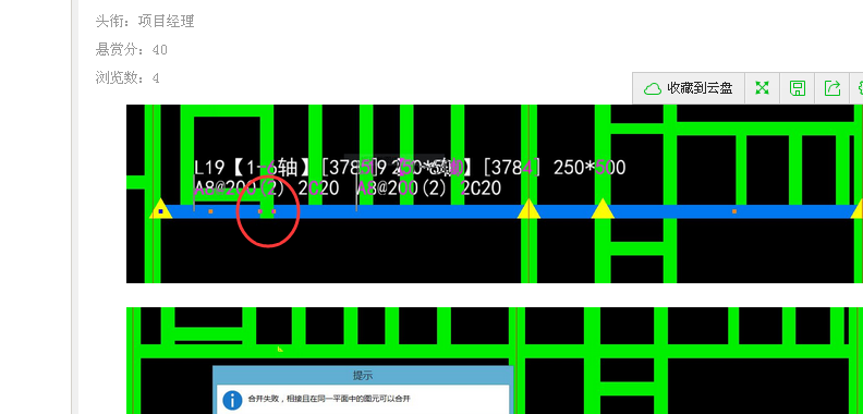

  • 梁合并不了
    為什么一根梁被分成了三段,原因?為什么不能合并成一根梁?怎么合并?請(qǐng)教高手詳細(xì)解答!
    梁合并
    標(biāo)高
    問(wèn)題補(bǔ)充:梁確實(shí)是斷開(kāi)了,如何合并?——說(shuō)明:兩段梁的名稱(chēng)、屬性、標(biāo)高,均一致。在兩端梁交界點(diǎn),存在2個(gè)三角(支座)。
我來(lái)答 收藏  舉報(bào)
全部回答 (8) 首答僅用{{minutesHtml}}
    同時(shí)選中 三根梁,同意修改名稱(chēng)、屬性等 使其完全相同,然后查看是否在 相同的一條線(xiàn)上,如果不是 利用 對(duì)齊、移動(dòng)等功能使其對(duì)其,然后 再合并梁構(gòu)件 就可以合并成 一條梁構(gòu)件了;
    2015-06-14 11:19:43
  • 合并的前提是梁的所有屬性都一樣才可以,包括據(jù)左邊的距離,標(biāo)高,都一樣才可以,你在檢查一下
    2015-06-14 11:38:25
  • 你這個(gè)是兩個(gè)梁構(gòu)件繪制成的?必須是一個(gè)梁構(gòu)件繪制的三段同名稱(chēng)的梁才能合并啊。
    2015-06-15 09:16:07
  • 板或梁構(gòu)件需要進(jìn)行選擇合并時(shí),它的前提條件是必須、構(gòu)件名稱(chēng)相同、標(biāo)高相同。另外一個(gè)它們之間是必須連續(xù)(及沒(méi)有斷開(kāi)),從你圖片上看好象梁是斷開(kāi)的。
    2015-06-14 11:19:50
  • 要兩個(gè)三角形在一個(gè)位置才能合并的
    若梁中心線(xiàn)錯(cuò)開(kāi)形式如圖:廣聯(lián)達(dá)服務(wù)新干線(xiàn)將梁的中心線(xiàn)進(jìn)行拉伸
               若梁中心線(xiàn)錯(cuò)開(kāi)形式如圖:建筑行業(yè)快速問(wèn)答平臺(tái)-答疑解惑  則先使用工具--測(cè)量?jī)牲c(diǎn)間距離測(cè)量出兩個(gè)中心點(diǎn)間的距離,梁合并接著將梁屬性中“軸線(xiàn)距左邊線(xiàn)距離”調(diào)整相應(yīng)數(shù)值標(biāo)高然后發(fā)現(xiàn)梁的位置發(fā)生相應(yīng)變化答疑解惑最后將該梁向下偏移相應(yīng)數(shù)值廣聯(lián)達(dá)服務(wù)新干線(xiàn)即可將梁中心線(xiàn)相重合建筑行業(yè)快速問(wèn)答平臺(tái)-答疑解惑
    2015-06-14 11:20:42
  • 我認(rèn)為不是大問(wèn)題。
    因?yàn)椴粫?huì)影響混凝土、鋼筋量即可。
    2015-06-14 11:34:19
  • 親,您是不是繪制的時(shí)候,斷開(kāi)以后,重新抬起鼠標(biāo)了
    如果您在繪制的過(guò)程中,雖然停頓斷開(kāi),但是只要您不抬起鼠標(biāo),就可以合并的
    你刪除重新繪制吧
    2015-06-14 11:19:21
  • 問(wèn)題是這三段梁的屬性是否完全一致并在同一直線(xiàn)中繪制,如果是時(shí),就是畫(huà)成多段也可以進(jìn)行合并的,即是否為同一道梁,應(yīng)查好再畫(huà)。
    2015-06-14 16:31:16
