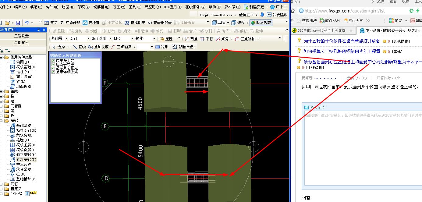

  • 條形基礎(chǔ)畫到獨立基礎(chǔ)邊上和畫到中心線處鋼筋算量為什么不一樣。
    我用廣聯(lián)達軟件畫的,到底畫到那個位置鋼筋算量才是正確的。

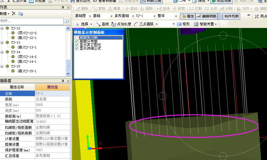

    這樣是因為條形基礎(chǔ)畫到獨立基礎(chǔ)邊,分布筋軟件不計算到深入獨立基礎(chǔ)內(nèi)的長度也就是說與獨立基礎(chǔ)的主筋不搭界所以會比畫到中心線的鋼筋奧少的,正確做法是要畫到獨立基礎(chǔ)的中線分布筋和獨立基礎(chǔ)的受力筋搭接的
    條形基礎(chǔ)
    2016-08-20 17:17:00
  • 答:畫到邊----邊,軟件計算凈長度,沒有與獨立基礎(chǔ)進行搭接或錨固。畫到中線(軸網(wǎng)交點)計算長度為凈長+左右搭接或錨固。從受力和11G要求,應(yīng)加搭接或錨固的那種畫,即中心線相交的方法。 中心線
    2016-08-20 17:22:32
    條形基礎(chǔ)畫到獨立基礎(chǔ)邊上和畫到中心線處鋼筋算量不一樣的,條形基礎(chǔ)畫到獨立基礎(chǔ)邊時,鋼筋伸入到獨立基礎(chǔ)內(nèi)一個錨固長度,條基畫到中心線時,它是計算到中心線位置,長度不一樣所以鋼筋量是不一樣的.畫到獨立基礎(chǔ)邊是對的.
