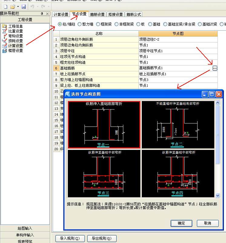

    同樣的柱子,不同獨(dú)立基礎(chǔ)里錨固長(zhǎng)度不同,應(yīng)該都是15d,但中間的鋼筋時(shí)150
    角筋
    獨(dú)立基礎(chǔ)
    問題補(bǔ)充:第二個(gè)應(yīng)該是對(duì)的,15d,第一張圖角筋是15d,中間的都是150,兩個(gè)柱子一樣,為什么鋼筋錨固不一樣

    答:。。。再看一看11G101-1-3吧。
    2014-06-29 16:45:44
  • 應(yīng)該是一樣的,如果不一樣你查看一下兩個(gè)柱的計(jì)算設(shè)置是否不一樣,在計(jì)算設(shè)置中有一個(gè)柱縱筋伸入基礎(chǔ)錨固形式,這里面可以選擇
    你的柱底標(biāo)高設(shè)置是什么
    你在編輯鋼筋中看是否一樣,在維下看不準(zhǔn)
