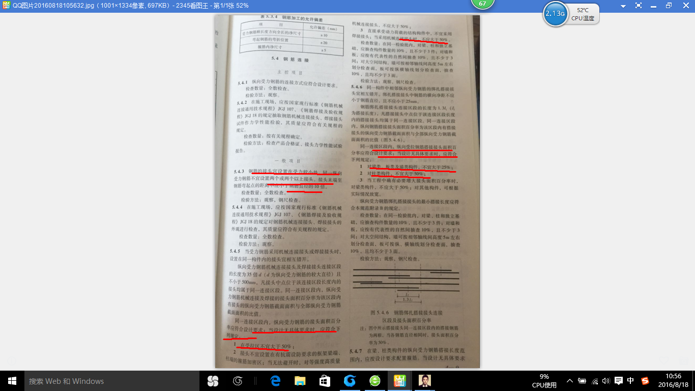

    03g101中柱子的接頭百分率在36頁注1中明確為50%,其他構件的接頭百分率圖集中是否有明確說明
       現在 執行11G101 圖集   接頭百分率
    縱向鋼筋接頭面積允許百分率如何確定(包括搭接、機械連接、;焊接)?
    答:詳見砼結構設計規范GB 50010-2010第8.4.3-8.46條,以條文規定為準。
    2016-08-18 09:57:54
  • 03g101
    你好:鋼筋搭接同一連接區縱向鋼筋接頭面積百分比確定的原則是首先按照設計圖紙的要求,如果圖紙沒有明確要求就要按照施工驗收規范。
