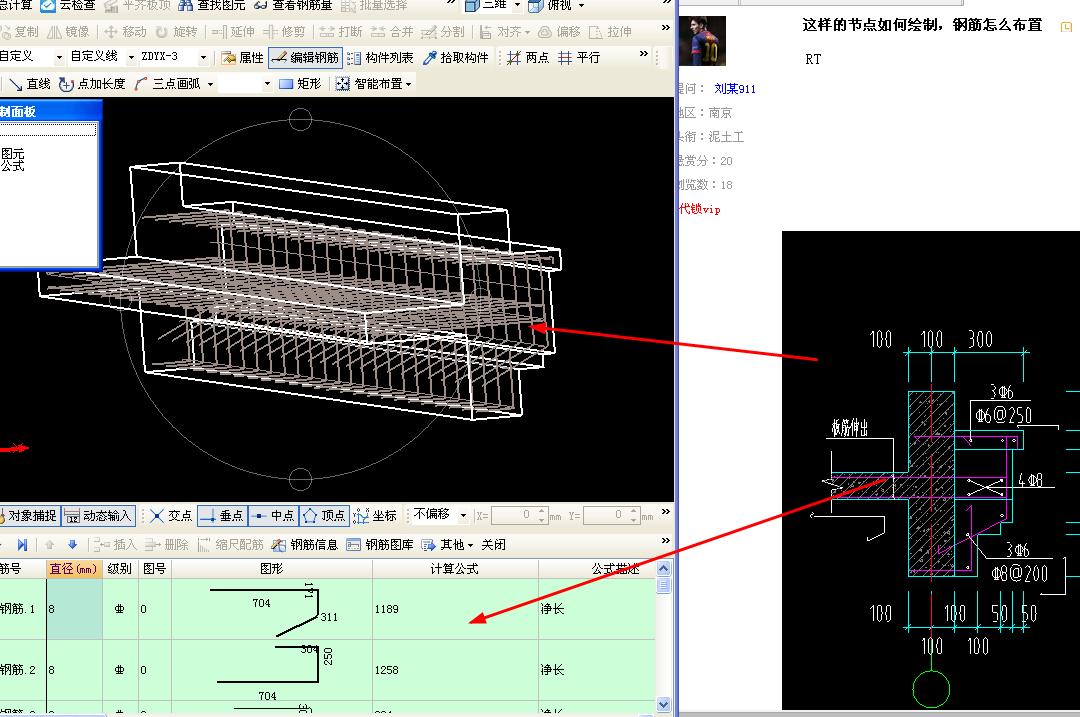

劉某911 2016-07-08 13:09:34 | 江蘇省 鋼筋算量GGJ2013 | 574查看 2回答
陳工 鉆石專家
答題: 202329 被贊: 47663

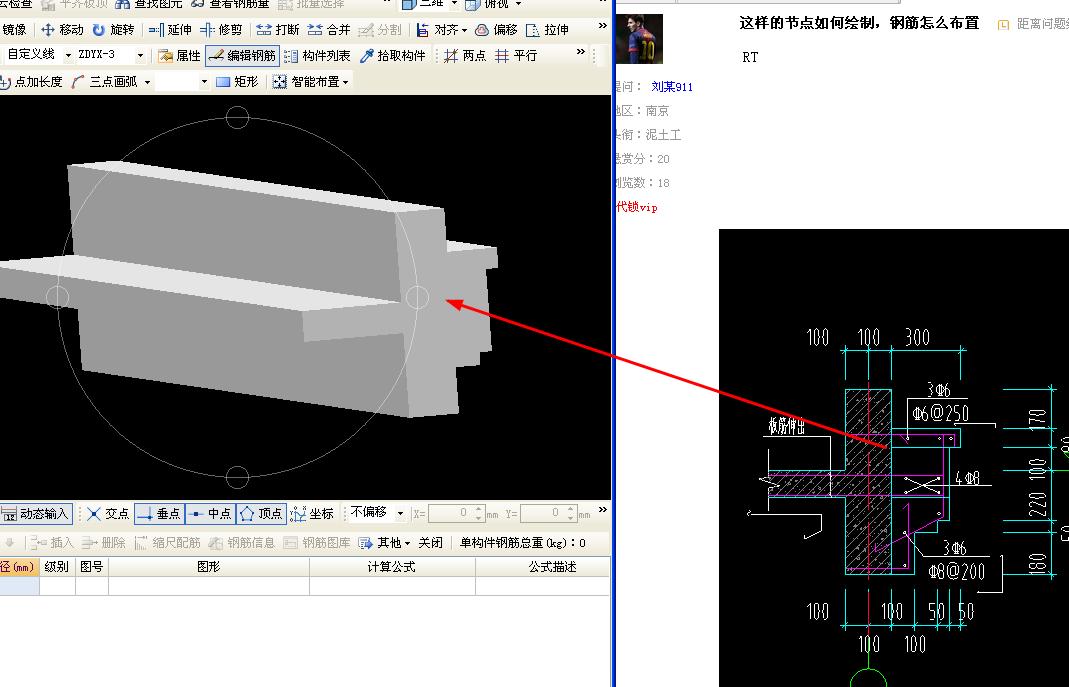

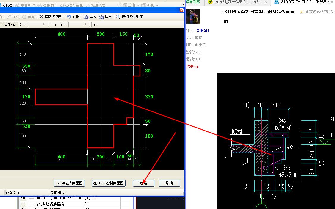

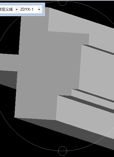

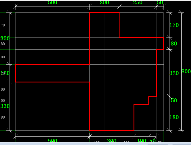

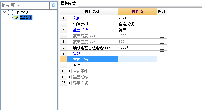

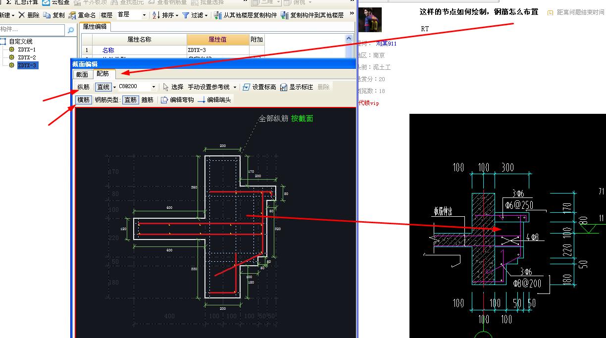

答:這一節點是十分復雜,可以單構件輸入法處理的,也可自定義線,畫出截面,配上鋼筋,然后在平面圖中畫線,匯總計算,查看三維或表格中鋼筋數據。
2016-07-08 16:23:10
