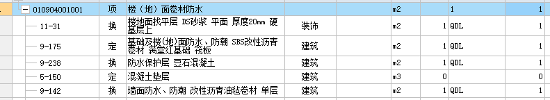

    如圖所示筏板基礎防水做法。05J2-B4-2 圖中有截圖。我采用的是清單計價。這個應該套用哪些清單定額項呢。求助 謝謝
    筏板基礎
    基礎防水

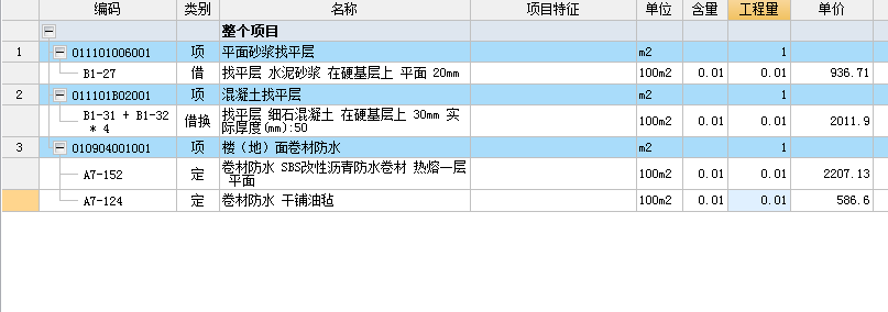

    可以參考下列子目,
    2016-05-19 14:35:04
    廣聯(lián)達服務新干線
    2016-05-17 18:10:27
    高聚物改性瀝青防水卷材就套SBS防水卷材的定額子目就行了,然后把材料的名稱改一下,換算、調(diào)價完成。
    點粘350號石油瀝青油氈一層:防水做法有點粘350號石油瀝青油氈一層,可以套自己編制的補充定額子目。
    定額是干鋪。
