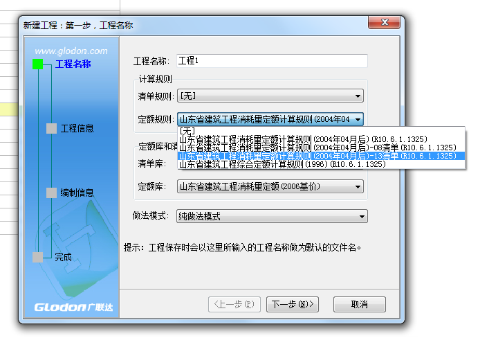

    你好:計(jì)算的規(guī)則一般按圖紙?jiān)O(shè)計(jì)總說(shuō)明里的要求,還有相關(guān)的規(guī)范要求。一般先按軟件里默認(rèn)的做法,局部修改一下就可以。

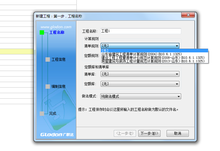

    如果不是清單的,您就直接選擇定額就可以的

  • 在一開始有個(gè)設(shè)置欄,根據(jù)實(shí)際情況設(shè)定,

  • 新建的鋼筋工程,計(jì)算規(guī)則應(yīng)該根據(jù)設(shè)計(jì)圖紙選則的圖集,例如是11G101還是03G101圖集,結(jié)構(gòu)圖會(huì)在設(shè)計(jì)說(shuō)明里明確的。圖形算量軟件新建選則的計(jì)算規(guī)則應(yīng)該根據(jù)甲方要求或合同規(guī)定。

    新建一個(gè)工程,它的計(jì)算是按照該工程合同中約定要采用那個(gè)定額,以照這個(gè)定額來(lái)確定用什么計(jì)算規(guī)則.你選擇相應(yīng)的工程定額后根據(jù)定額的計(jì)算規(guī)則來(lái)確定在工程中選擇相應(yīng)的節(jié)點(diǎn),一般情況下,軟件中默認(rèn)是的按當(dāng)?shù)氐挠?jì)算規(guī)則設(shè)置的,只是局部有不同,你可以根據(jù)實(shí)際需要選擇相應(yīng)的計(jì)算節(jié)點(diǎn)和規(guī)則.

  •         新建一個(gè)工程計(jì)算規(guī)則是按當(dāng)?shù)氐亩~的計(jì)算規(guī)則確定的,如在天津市范圍內(nèi)新建 一個(gè)10000平米的辦公樓,就要按天津市2012年的建筑、安裝定額的計(jì)算規(guī)則執(zhí)行的。
