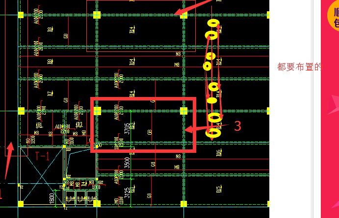

  • 是否應(yīng)該在區(qū)域1設(shè)置板邊支座負(fù)筋;區(qū)域2、3補(bǔ)齊底筋,和支座負(fù)筋

    你看到這個(gè)里面的板編號(hào)了嗎,如B4,B7等這個(gè)意思就是說同樣編號(hào)的板的配筋是相同的,像你的2和3區(qū)域的鋼筋都是一樣的,水平方向的鋼筋按中間的通長筋布置

  • 答:原則:設(shè)計(jì)標(biāo)有板號(hào)的,按相同板號(hào)布置。如B14,加雙向箭頭,是單向板號(hào)了。沒有標(biāo)板號(hào)的,按說明配筋。你的1號(hào)按說明,2-3號(hào)按板號(hào)。
