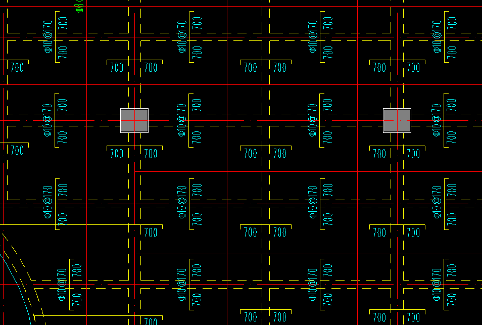

不需要面部鋼筋,因為它并沒有布置面部鋼筋線

圖中沒有通長的面筋

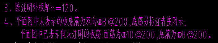

樓層板有支座負筋和跨板受力筋,是否還需要布置面筋?
1、二層板鋼筋圖說明以及結構總說明里沒有說支座負筋是附加,那么支座負筋、跨板受力筋與分布鋼筋構成鋼筋網,所在的板是否就不需要另外布置板面筋?2、圖中從支座引出的跨板受力筋以及支座負筋的鋼筋線,不在支座外側線上,不在正中間,在兩者中間但看似偏向支座外側,布置時標注長度位置選擇“支座中心線”、“支座外邊線”....的哪一個比較正確?3、假設板1標高為樓層標高,板2標高為H-0.5,板3標高為H-1.2,且這三個板的鋼筋信息一致,那么由于標高不一致,多板布置對鋼筋量是否有影響?4、圖中只標注了部分板的跨板受力筋以及支座負筋,是否屬于缺醒標注?例如從下往上數第二排板,B10與B11有支座負筋K10,B11與B11有支座負筋K10,那么該圖的其他地方如果有B10與B11,B11與B11的類似位置,沒有標注支座負筋信息,也按照K10進行布置?其他鋼筋同理?5、最底下的紫色框框,該G8支座負筋,是指只在左側(對應B1)布置負筋還是底下整個板邊(對應B1+B3)布置?同排最右側的B12下方支座負筋也是左側還是整個板邊布置負筋?問題有點多,辛苦各位,麻煩幫我解答下。有理由補充那就更好了。謝謝大家。
