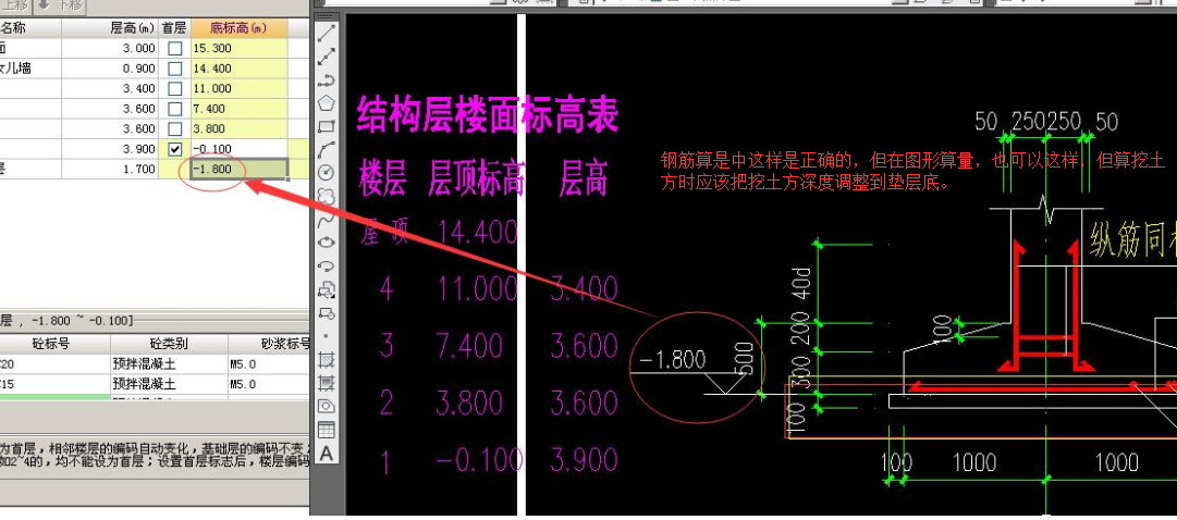

    在GGJ2013鋼筋算量軟件里基礎層底標高是不要墊層的。 如果在BIM GCL2013土建算量軟件里呢,如圖所示基礎層底標高到底寫-1.8 還是-1.9米呢?

    在GGJ2013鋼筋算量軟件里基礎層底標高是不要墊層的。 如果在BIM GCL2013土建算量軟件里呢,【在圖形算量軟件里基礎底標高應該是包含墊層的】如圖所示基礎層底標高到底寫-1.8 還是-1.9米呢?【基礎底標高應該是-1.9米】

    ——:親,您基礎的底標高設置在墊層頂就可以的,您基礎層的層高是1.70米
    您設置的樓層信息是正確的

  • 答;把你的層高1.7改為1.8。由軟件自動計算標高。結果是-1.90。
