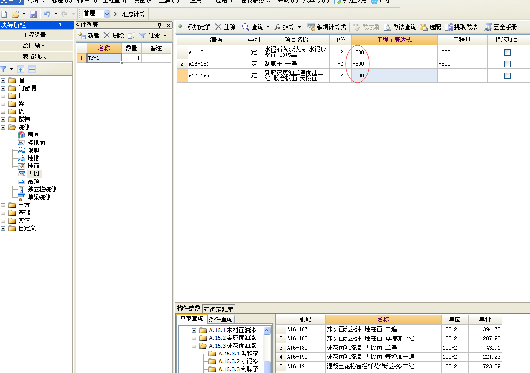

  • 你可以在定義這種梁時,對梁就套上相應的做法,然后在工程文件全部定義好后,做一下匯總計算,就可以知道這種梁做法的工程量,因這種梁的裝飾已經是并入天棚計算,就可以有表格輸入中將天棚做法的工程量輸入為負數的扣減。如圖片供你參考。

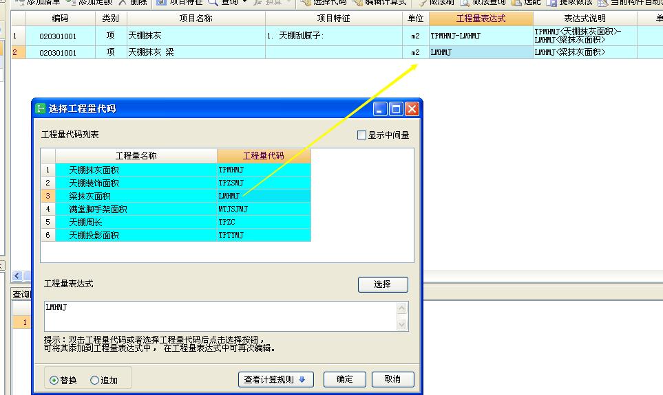

  • 如圖所示的連梁及框架梁,現在因為梁側面、底面與天棚的做法不同,需單獨計算梁側、梁底抹灰。因為數量比較多,除開手算的話,請問該如何用代碼計算?
    連梁及框架梁梁側面底面與天棚的做法不同,可以在定義梁時添加工程做法定額子目套上梁的抹灰做法定額子目,工程量代碼選擇模板面積的代碼即可.然后畫梁.把天棚抹灰面積代碼用平板的模板面積代碼代替或用板底面積代替.
