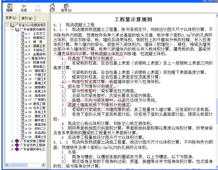

  • 你好:
    3、柱:按圖示斷面尺寸乘以柱高以立方米計算。柱高按下列規定確定:
          ①有梁板的柱高,應自柱基上表面(或樓板上表面)至上一層樓板上表面之間的高度計算。
          ②無梁板的柱高,應自柱基上表面(或樓板上表面)至柱帽下表面之間的高度計算。
          ③框架柱的柱高應自柱基上表面至柱頂高度計算。
          ④構造柱按全高計算,與磚墻嵌接部分的體積并入柱身體積內計算。
    ⑤依附柱上的牛腿,并入柱身體積內計算。
    4、梁:按圖示斷面尺寸乘以梁長以立方米計算,梁長按下列規定確定:
    ①梁與柱連接時,梁長算至柱側面;
    ②主梁與次梁連接時,次梁算至主梁側面。伸入墻內梁頭,梁墊體積并入梁體積內計算。
    1、 板:按圖示面積乘以板厚以立方米計算,其中:
     有梁板包括主、次梁與板,按梁、板體積之和計算。
     無梁板按板和柱帽體積之和計算。
     平板按板實體體積計算。
     現澆挑檐天溝與板(包括屋面板、樓板)連接時,以外墻為分界線,與圈梁(包括其它梁)連接時,以梁外邊線為分界線。外墻邊線以外或梁外邊線以外為挑檐天溝。
     各類板伸入墻內的板頭并入板體積內計算。
    2、 墻:按圖示中心線長度乘以墻高及厚度以立方米計算,應扣除門窗洞口及0.3㎡以外孔洞的體積,墻垛及突出部分并入墻體積內計算。
