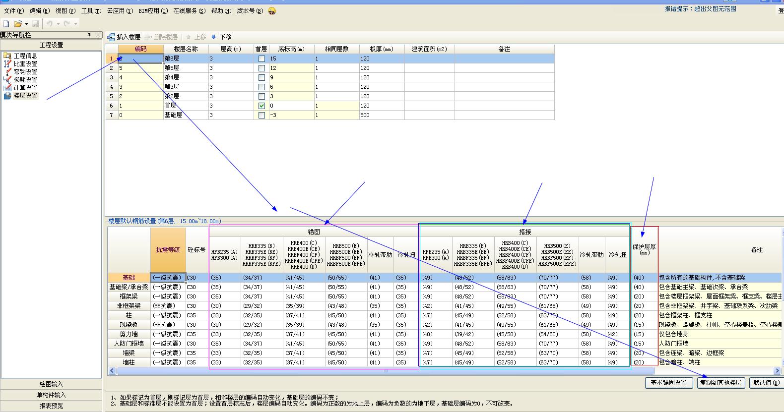

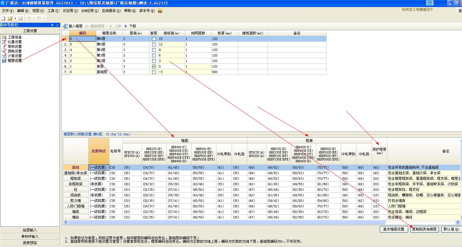

    重慶地區的廣聯達鋼筋工程設置要設置哪一些呢? 需要注意的地方有哪些?
    問題補充:一些別人容易疏漏的設置。 答得合理再加分。
    重慶地區的廣聯達鋼筋工程設置要設置哪一些呢?需要注意的地方有哪些?

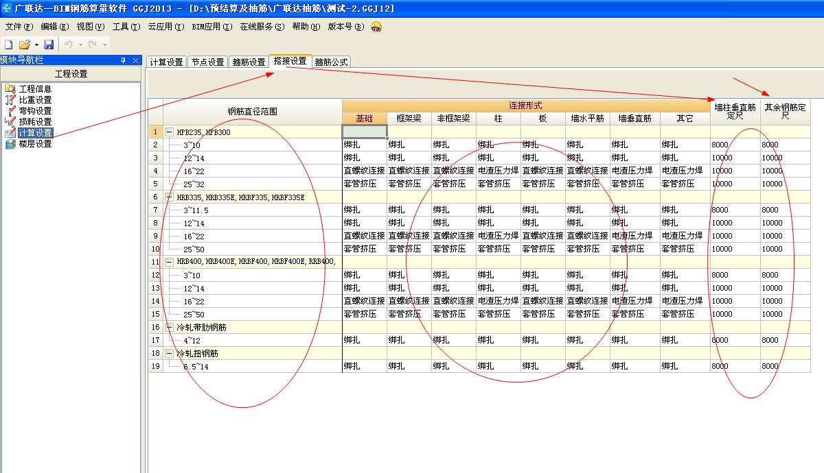

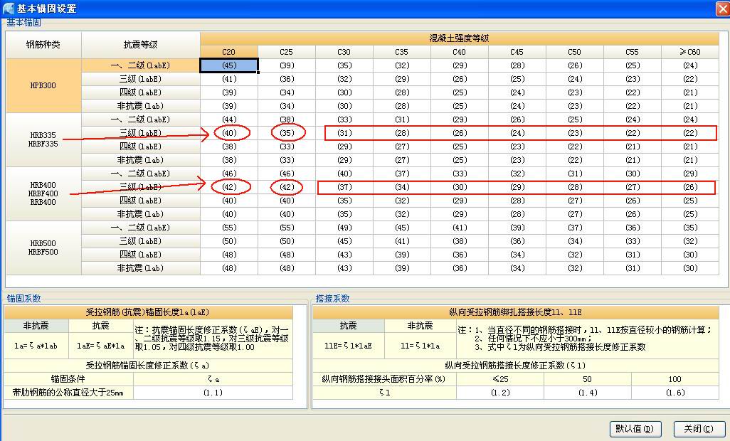

    答:樓層設置,混凝土強度等級設置,檐高設置,抗震等級設置,非設計鋼筋定尺長度設置,等等,具體見下圖:對應設計圖逐一核對并修改軟件的默認設置。需要注意的事是別粗心大意,把計算設置搞錯了,結果是出大錯的。

  • 鋼筋工程在各地都差不多,要設置直徑6的鋼筋比重,一般按6.5的鋼筋比重計算。再根據設計圖紙進行計算設置。
    2015-10-09 19:47:02
  • 一般來說,鋼筋設置主要是鋼筋直徑6要修改成6.5的,抗震等級,結構類型,混凝土強度等級,結構高度,樓層信息等等與鋼筋計算有關的都要按照設計進行調整
