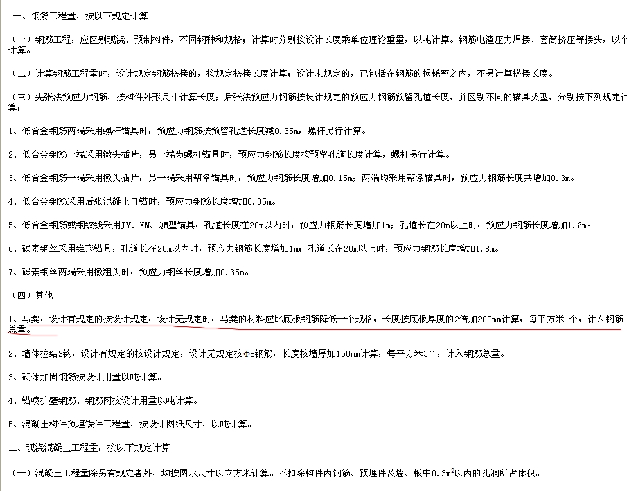

  • 圖紙中沒有給出馬凳筋相關的節點圖集說明,還需要布置馬凳筋嗎?若需要,依據什么布置?在山東地區

    這要看你的板筋是不是雙層的,如果單層就不用設置,雙層的一般是按現場簽證單的說明記入。如果沒有簽證單,我們這一般是按一米設置一道,一般用12,14的鋼筋設置的。

  • 你好:馬凳筋要設置,它是根據審批的施工方案布置的。

  • 你好:需要安施工組織設置設置馬凳筋。

  • 也是要設置的
    馬凳筋
