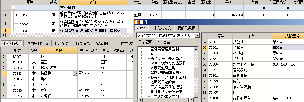

    定額里的含量正常是不讓調整的吧,假如外墻保溫是60厚的,定額里給的是40厚的,那么這個得怎么調整,調整材料單價嗎?按40厚的乘以一個系數換算出60厚換的單價?
    不允許調整和不允許換算是兩碼事,比如60厚保溫板含量是102m2/100m2,這里的2m2原則上不允許調整(允許調整的項目在分部說明里有規定),借用該子目時保溫板可以是40厚,也可以是80厚,這時通過材料的單價來調整,但102m2是不允許調整的

  • 定額里的含量正常是不讓調整的,假如外墻保溫是60厚的,定額里給的是40厚的,那么這個調整材料單價。按60厚的材料調差即可。

  • 如果材料的單位是平米,含量不用調整,只修改調整單價就可以,比如40厚定額價為20元每平方,折算為立方就是500元每立方,如果按定額價折算,60的市場價就是30每平方,如果信息價或市場價為800元每立方,那市場價就填48元。如果定額是按立方為單位,就調整工程量就可以,不管多厚立方的單價一樣。

  • 含量是不能調整的,正常的,你可以替換,把40厚的保溫替換成60厚的,若是沒有60厚的,可以直接調整材料單價,就是不能動含量。
    系數換算
