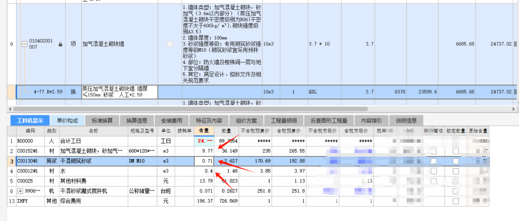

    請教一下,每10m3砌體中,砌塊含量9.77m3,干混砌筑砂漿量0.71m3,合計10.48m3;
    問題1、0.48m3是指定額考慮損耗率為4.8%?
    問題2、實際施工中,砂漿應當加水攪拌,要不要考慮0.4m3的水呢,即損耗為0.48+0.4=0.88m3,損耗率8.8%;
    問題3、如問題2中不考慮水,是什么原因,這里的水又指的是什么?
    謝謝~干混砌筑砂漿
    0.48m3為損耗,0.4m3的水包含砌體養護
