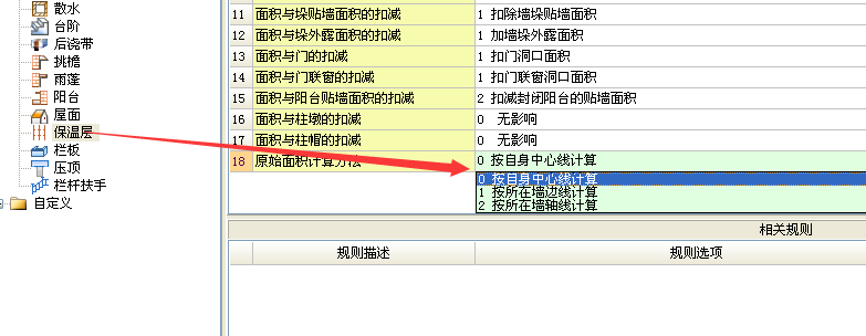

  • 你截個圖看看,大家分析一下。。設置好,軟件不會出錯的。
    2015-04-21 10:37:12
  • 計算規則調整
    廣聯達圖形算量軟件
    2015-04-21 10:47:26
  • 外墻保溫工程量計算規則是:按保溫層中心線計算,這個在廣聯達圖形算量軟件里好像無法解決。用裝修-墻面,無法考慮【可以通過屬性設置完成】。用保溫層也沒法計算到墻中心線【不需要考慮墻的中心線,直接按保溫層的中心線計算的】。請問,應該如何計算正確?【在保溫層的屬性里,利用空氣層厚度來實現,比如你的保溫板是50厚,你的墻面抹灰是25厚,你在定義保溫層的時候,輸入保溫層厚度是75,另外在輸入空氣層厚度25,這樣就計算了50厚的保溫層工程量了】
