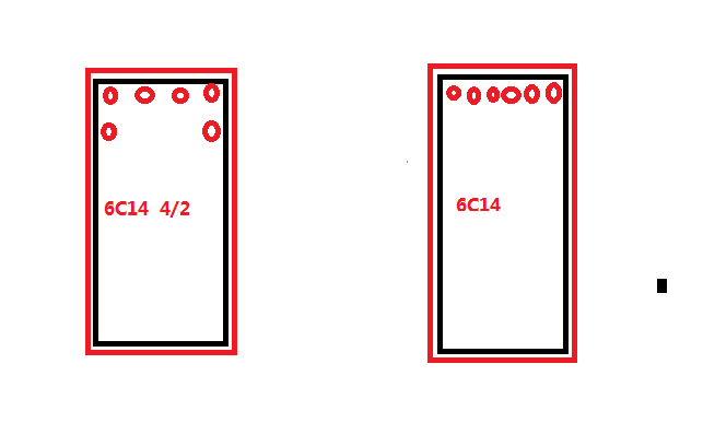

  • 在廣聯(lián)達(dá)中輸梁的鋼筋時(shí),6c14 4/2【表示兩排,上排4根,下排2根】與6c14【表示全部放在上排,沒有二排筋】有區(qū)別么?

    在廣聯(lián)達(dá)中輸入梁的鋼筋時(shí),6C14 4/2與6C14有區(qū)別的,6C14 4/2分兩排布置,第二排鋼筋在端部的錨固長(zhǎng)度與第一排不同.當(dāng)有支座負(fù)筋,第二排與第一排長(zhǎng)度也是不同的.

  • 有區(qū)別,1排列方式不一樣 2,鋼筋長(zhǎng)度不同,如果是非貫通筋 6c14 ,6根長(zhǎng)度相同都是 ln/3+支座寬+ln/3 6c14 4/2 上面的四根長(zhǎng)度為 ln/3+支座寬+ln/3 下面兩根長(zhǎng)度= ln/4+支座寬+ln/4

  • 鋼筋計(jì)算上的區(qū)別不一很大,但在鋼筋布置位置上是有區(qū)別的
    6C14  4/2表示某排鋼筋根數(shù)共有6根,分兩層布置的,如上排鋼筋如果是這樣標(biāo)注,表示上排鋼筋分兩層布置,上層為4根,下層為2根
    6C14表示這一排鋼筋為6根,按一層布置的,也就是6根都在一層上
    2015-03-17 18:28:03
  • 在廣聯(lián)達(dá)中輸梁的鋼筋時(shí),6c14 4/2與6c14有區(qū)別么?【你所說的應(yīng)該是上部通長(zhǎng)鋼筋,有區(qū)別的,與梁箍筋的內(nèi)箍肢距有關(guān),縱筋計(jì)算沒有關(guān)系。】
