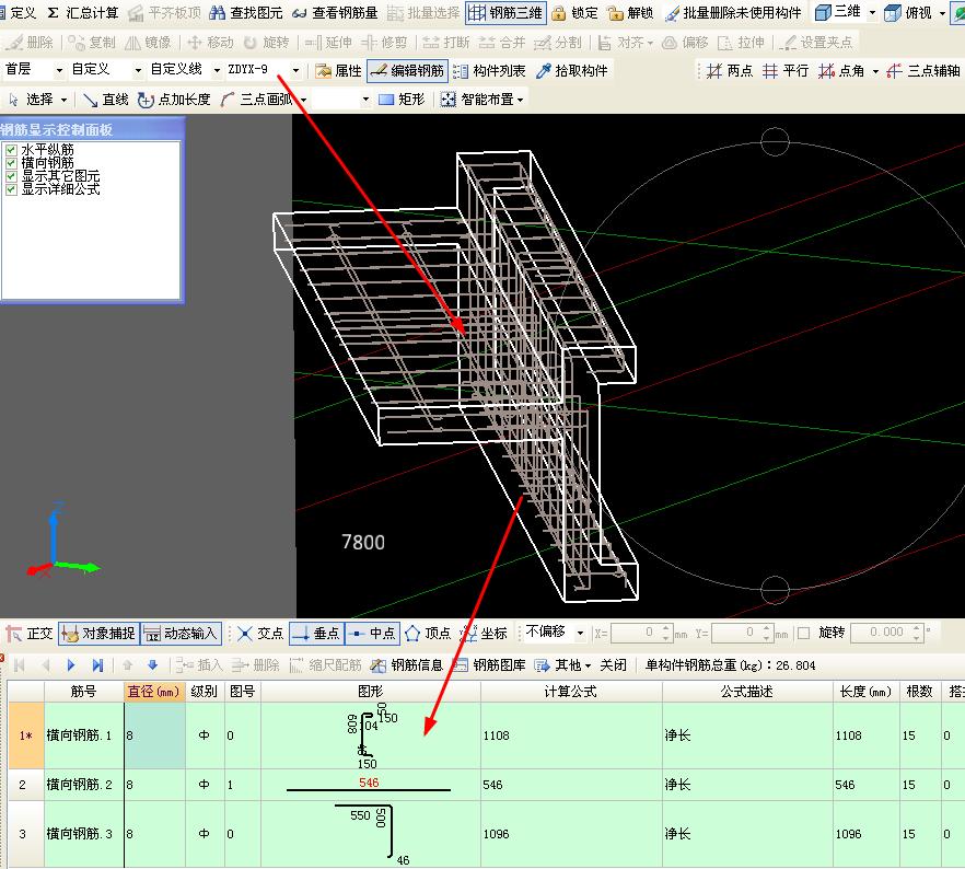

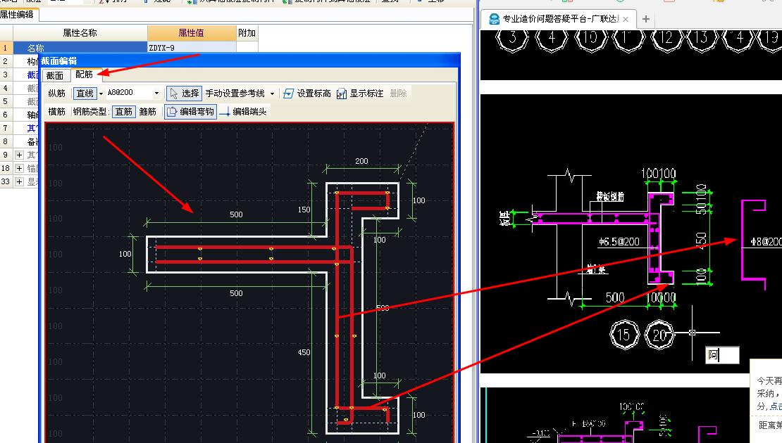

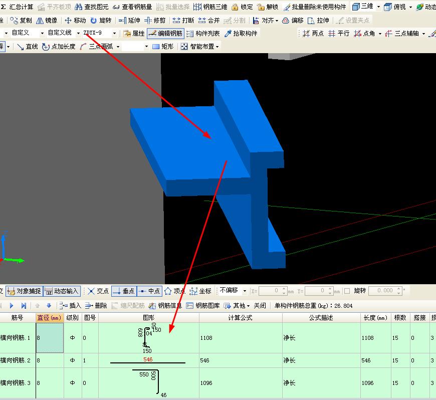

    答:。。。窗臺離地高是550。是結(jié)構(gòu)樓層標高,不是室內(nèi),也不是室外。鋼筋計算方法如下:(也可在單構(gòu)件中輸入),下圖是自定義線的方法:

  • 使用現(xiàn)澆板定義底板和頂板 可以用自定義線的鋼筋編輯功能定義欄板 這樣鋼筋就可以了計算上了
    2015-03-17 15:56:10
  • 水平的定義現(xiàn)澆板,豎直的定義剪力墻,計算匯總以后,個別的點【編輯鋼筋】進行調(diào)整,然后,鎖定,再匯總計算。
