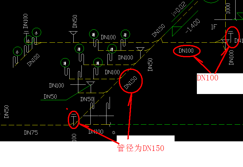

  • 連接衛生器具排水立管大小
    圖紙未標明大小,一般連接大便器、小便器、洗臉盆、地漏、清掃口的立管大小是多少? 圖中的大便器、小便器、洗臉盆、清掃口的立管大小是多少?
    衛生器具
    圖中的大便器立管DN100、小便器l立管DN50、洗臉盆立管DN50、清掃口的立管立管DN100
    2015-01-21 15:10:24
  • 一般是根據水平管或設備去判斷的,如DN50的水平管上的設備一般連接管就是DN50的,DN100的水平管上的連接管就是DN100的,
    也可以根據上面的設備去判斷,如DN50的地漏,邊接管就是DN50的,DN100的地漏連接管就是DN100的
    2015-01-21 15:09:08
  • 一般連接大便器DN100、小便器DN50、洗臉盆DN50、地漏DN50、清掃口的立管大小是同水平管道管徑。
    圖中的大便器DN100、小便器DN50、洗臉盆DN50、地漏DN50、清掃口的立管大小是DN150和DN100
    立管
    2015-01-21 15:14:10
  •  圖紙未標明大小,連接大便器DN100、小便器DN50、洗臉盆DN50、地漏DN50、清掃口DN150(南)、DN100(東、西).
