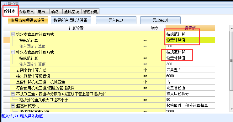

  • 根據不同情況在實際中需要靈活掌握,不能生搬硬套,因為目前很多項目的要求不一樣,所以實際業務預留長度也可能不一樣;目前軟件給水、排水都給出了集中方式,需要你在計算前進行計算設置,大致情況如下,數據可以根據實際調整:
    衛生器具
    本來給你錄制了小動畫,結果文件超出要求,就不上傳了,自己再截圖位置的軟件中看看即可。
