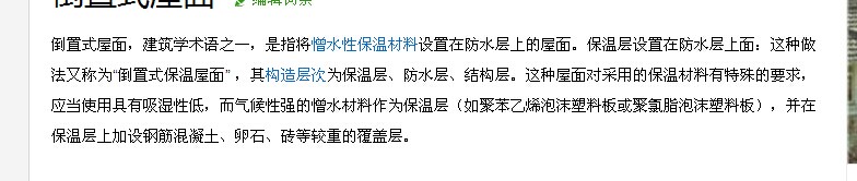

  • 工程量和原來的屋面計算是一樣的,按水平投影面積計算工程量的
    正置式屋面
           是指保溫層位于防水層下方的保溫屋面。該保溫方式是傳統的屋面保溫方式。特點是對保溫材料要求條件較低,價廉。缺點為施工程序復雜,使用壽命短,屋面易漏水。
     倒置式屋面
           是指保溫層位于防水層之上的保溫屋面。其優點是由于保溫材料的保護作用,使防水層避免了室外溫度劇變、紫外線輻射作用及施工人員踩踏等帶來的損害,從而大大延長了防水材料的使用年限,有效解決了屋面漏水的問題。同時,該保溫方式施工簡單,不受氣候條件的影響,是一種理想的屋面保溫系統。
    2015-01-21 14:32:14
  • 這個計算直接按照平均厚度來計算即可
