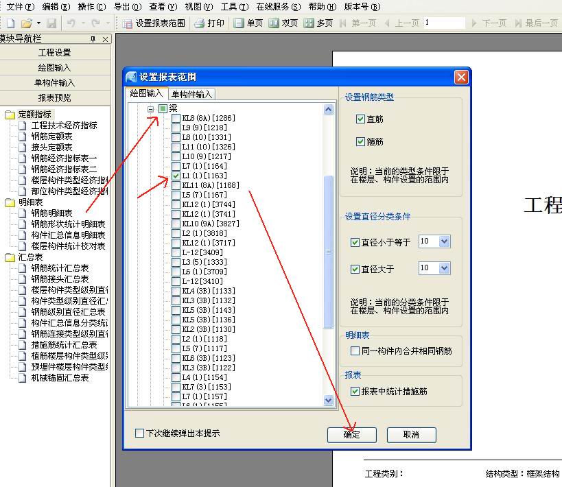

  • 廣聯(lián)達(dá)里能不能將鋼筋量沿著某一任意軸線分段匯總計(jì)算。如一個(gè)大空間的建筑物,分三段(每一段的施工長(zhǎng)度不相等)施工,能不能分別匯總計(jì)算每一段的鋼筋(含墻、板、柱、梁的鋼筋等)用量。如果可以的話,軟件怎么操作設(shè)置。謝謝!
    答;報(bào)表,報(bào)表設(shè)置,要匯總那一根,就打勾。不要的去勾。
    任意
    2014-12-27 09:51:52
