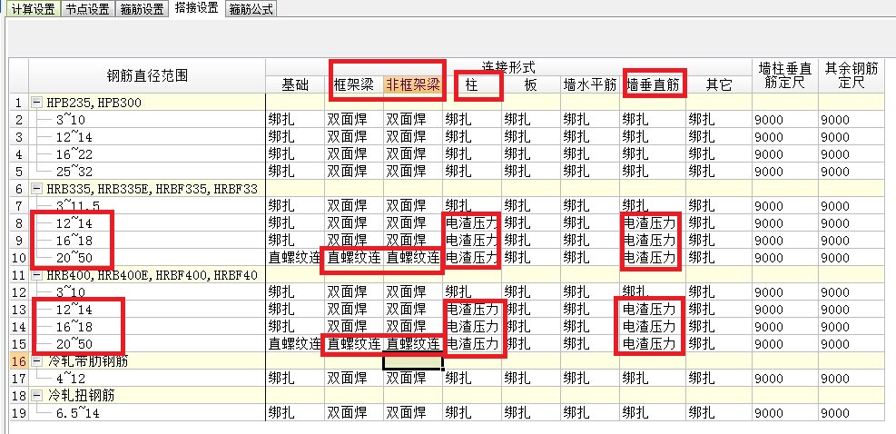

  • 我這工程剪力墻圖紙要求全部電渣壓力焊(有直徑12~20),而梁包過直接20以上的要求直螺紋請問這怎么設置
    答:在工程設置里,點擊計算設置,點搭接設置,根據圖紙要求進行電渣壓力和直螺紋編輯,如下圖:
    壓力焊
    2014-12-25 15:47:12

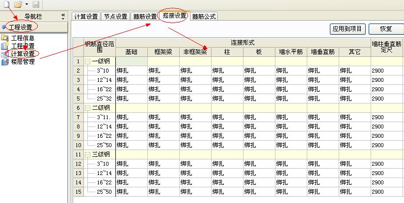

  • 在工程設置的計算設置里有搭接設置,是可以自己設置的。
    電渣
    2014-12-25 13:33:31

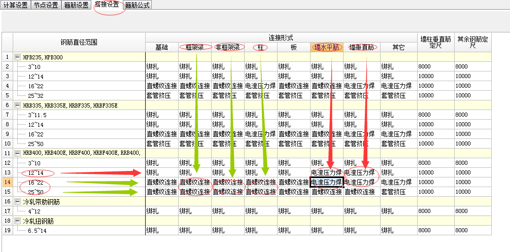

  • 你的問題設置如下
    2014-12-26 13:05:13
