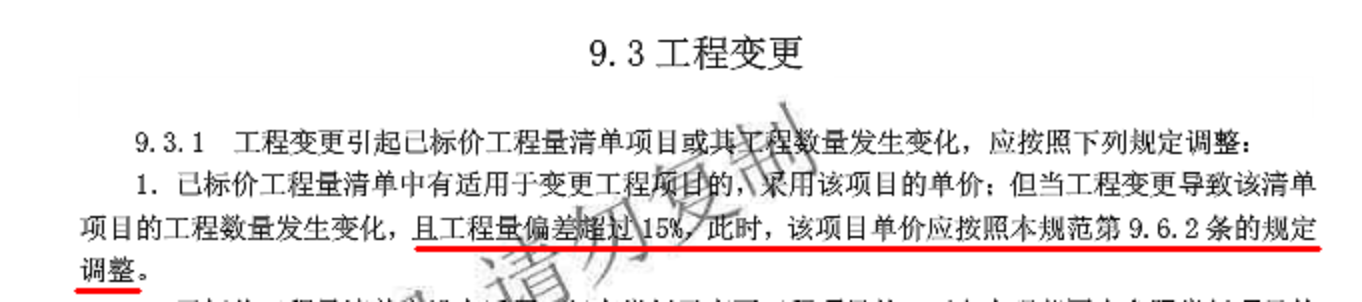

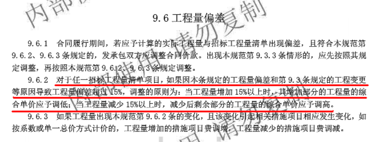

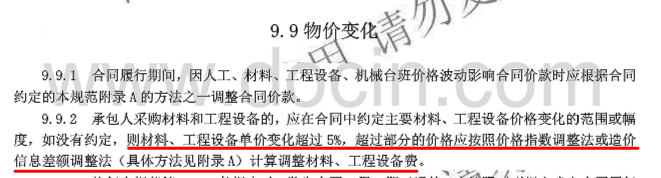

    總價包干合同按道理講,合同總價一次性包死,不作調整,有可以調整的情況。按清單計價規范要求,如果清單工程量偏差在15%以上時可以調整,材料單價浮動在5%以上時可以調整。

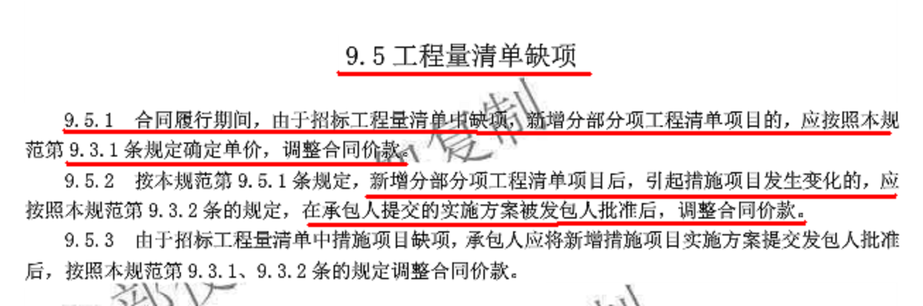

    如果當時是發包人提供的招標清單,清單出現錯漏,是可以調整總價合同的價款。

  • 應該看雙方合同約定,如果合同約定有調整條款,按合同約定執行就行了。
    如果清單有丟漏項或工程量錯誤,應按現行計價規范調整。
