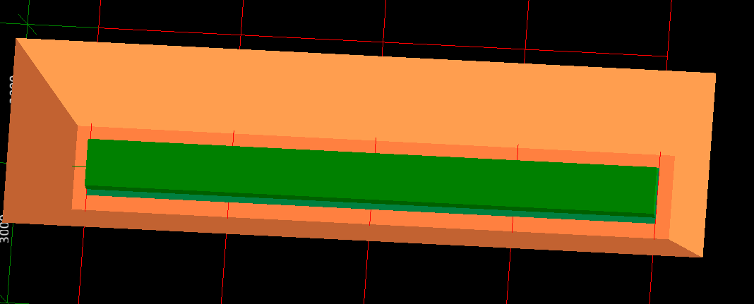

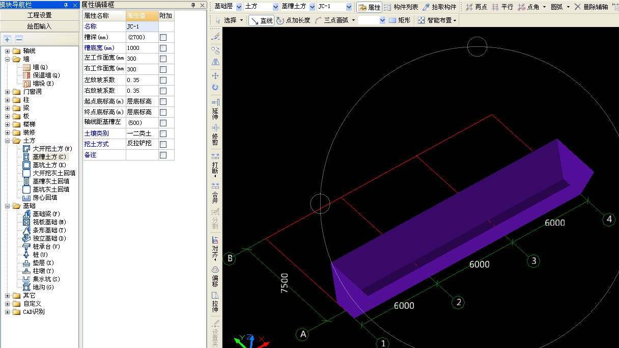

    ——:不能的
    條形基礎自動生成的是基槽土方

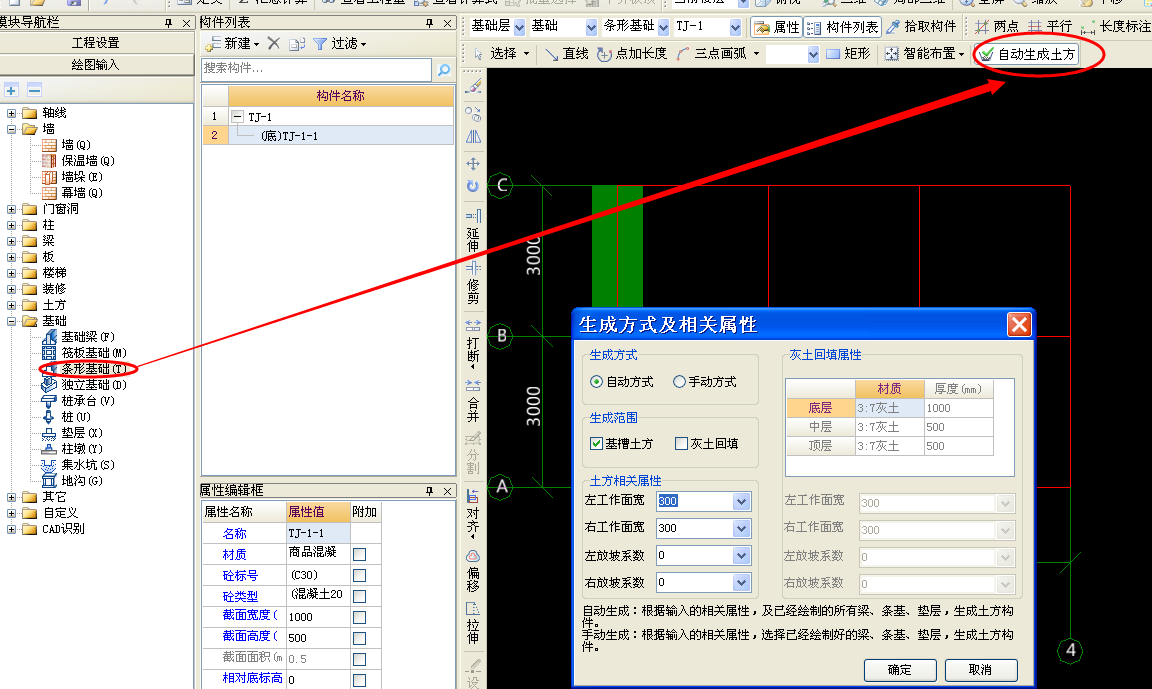

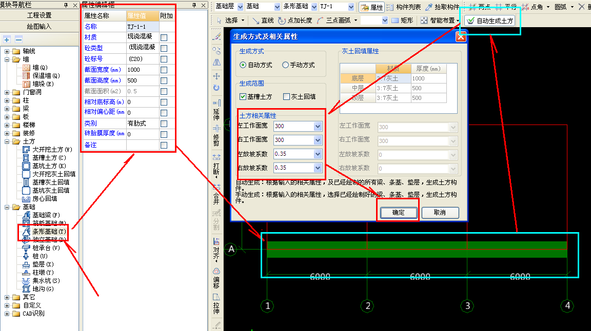

  • 條形基礎一般不考慮大開挖,考慮基槽開挖,先定義布置條基,然后點擊條基--點擊“自動生成土方”--輸入工作面、放坡系數--確定即可生成。
