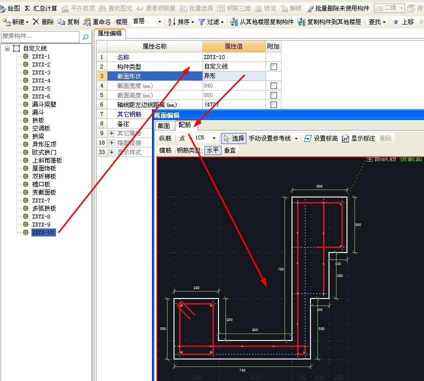

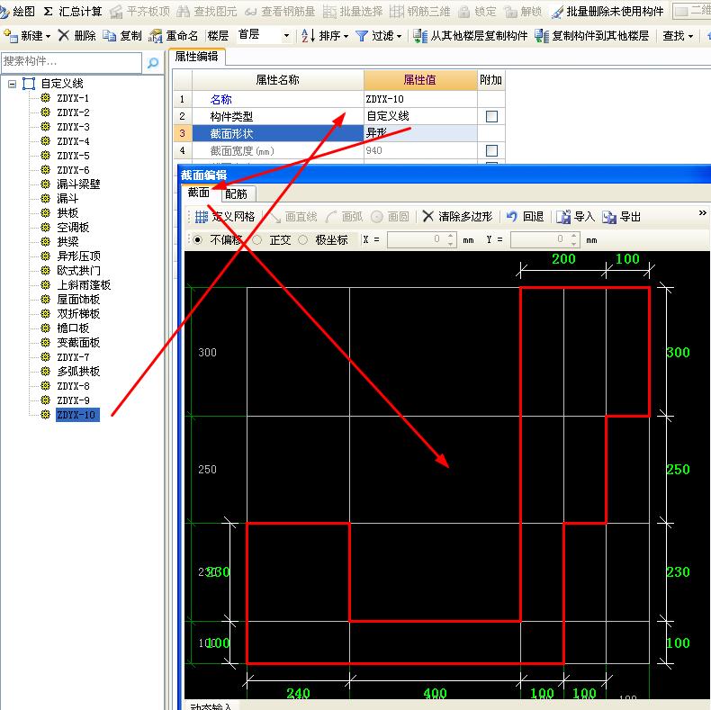

    異形圈梁的鋼筋怎么布置,畫好異形圈梁后,鋼筋怎么布置啊?
    異形
    異形圈梁的鋼筋怎么布置,畫好異形圈梁后,鋼筋怎么布置?。?/span>
    答:自定線定義并布置的。

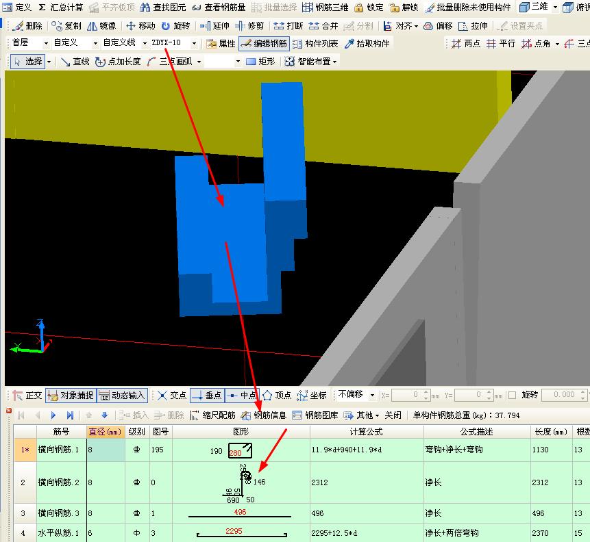

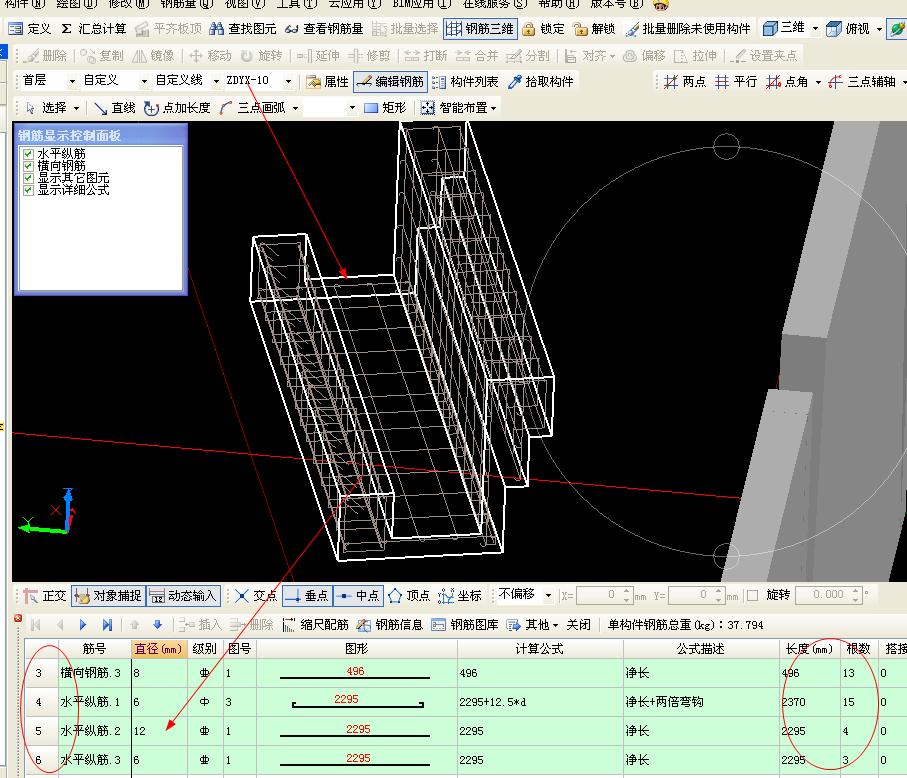

  • 可以用ggj2013的自定義線來繪制即可
