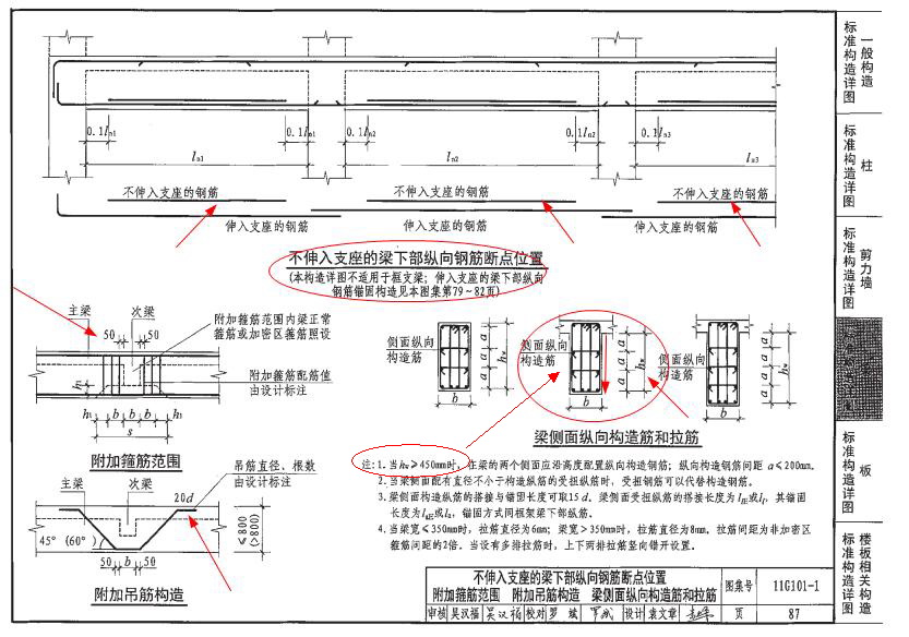

  • 梁腹板高度怎么計算,是不是梁高-450,然后在梁側(cè)鋼筋構造表中選擇配筋。根據(jù)腹板高度選擇配筋
    答:》。。11G中有說明的。參照下方法:
    腹板
    梁高
