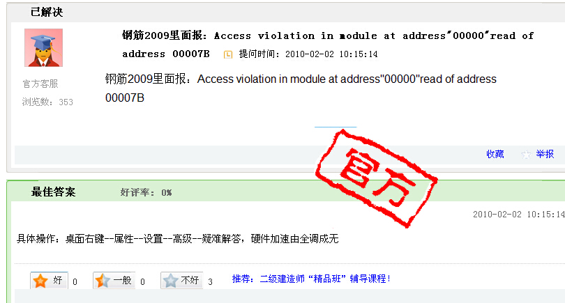

    官方解答中有的.
    打開軟件報錯:Access violation at address 6780DCFA in nodule 'GBQ4 Core.dll'. Read of address 00000000  如圖236-1
    解決方案:
    方案一:刪除臨時文件。開始--運行--%appdata%,刪除Grandsoft中的GBQ4文件夾。
    方案二:卸載干凈重新安裝,可以用附件中的一鍵卸載工具
    方案三:如果如果上述方案都解決不了,建議重做系統。
    你試下看看.
