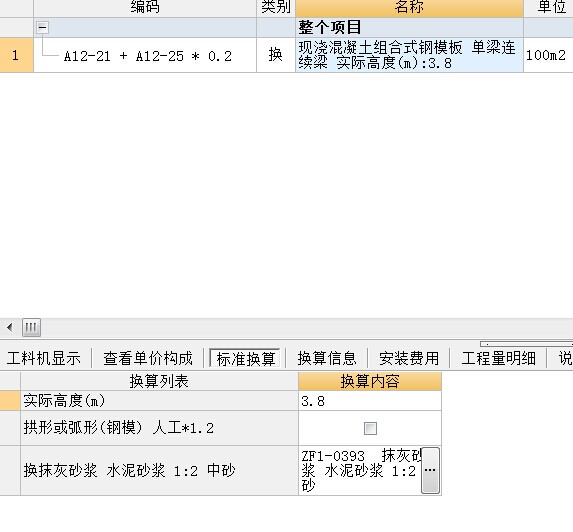

    A12-25 現澆混凝土模板 柱 柱支撐高度超過3.6m每增加1m 這句是什么意思呢,能具體解釋一下嗎,本人愚鈍,請具體解釋一下,最好舉個例子,謝謝!!!!!!!!!1
    超過3.6
    實際高度是3.8 大于3.6高的部分就會乘以系數也就是A12-25
