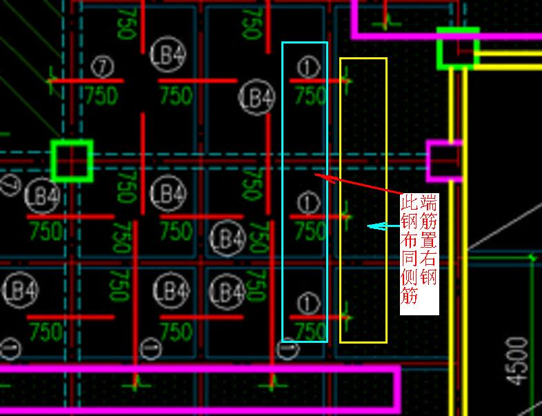

  • 板負筋一邊是斷面標注(請看圖片)
    請問板負筋這種斷面標注是什么意思?
    板負筋

    負筋延伸到結構邊

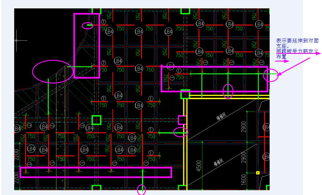

  • 應該是伸到對面支座再加一個錨固

  • 是指斷接號處的負筋布置和標注和另一面相同。

  • 圓圈是負筋編號,橫線下面的數字是負筋距離軸線的單邊長度。

  • 你好:該處是按結構變長度的
