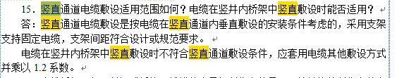

    定額中豎向通道的電力電纜敷設子目應該在什么情況下采用?
    回復:關于這個問題各地解釋有不同,給你山東 的解釋,
    豎向
    建議樓主查閱一下,如果當地沒有專門解釋,建議樓主查閱全統解釋為準,全統解釋與山東的略有不同,建議查詢后確認。
